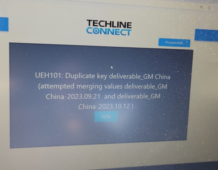

Habe nun das 2. Mal 18€ in den Sand gesetzt.
Also meine Anmeldung bei Acdelco ist ok ich kann das Programm bestellen ( SPS ) und dann... ausführen nur dann kommt das obige Bild und Ende ist.
Ich habe den VCXNano HKSP241-F ist das der falsche...
Wäre es möglich den genauen Weg Installation des VCX und welche Software man im Hintergrund starten muss außer die gekaufte von der Acdelco Seite mal zu erklären.
Ist niemand in der Nähe von 57368 der mir mal hilfreich zur Seite stehen kann. ( will das nicht umsonst man wird sich für die Unkosten bestimmt einig )

Werde alles neu aufspielen und diesmal nur das was nötig ist installieren...
Zu viel eingespielt war mein Fehler.

Die Softwarebedienung von SPS2 ist etwas gewöhnungsbedürftig.
Habs aber hinbekommen nun lädt er wieder.

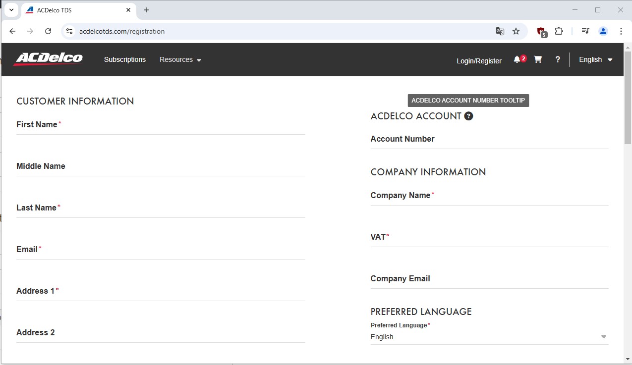

Hallo zusammen,
ich würde gerne auf einem 2013 Ampera mit einem VXNano die Steuermodule flashen.
Falls ich den Thread richtig verstehe sollte es über ACDelco TDS gehen.
Ich scheitere aber gerade and der Anmeldung da hier eine Firma und VAT verlangt wird.
Kann man sich inzwischen nicht mehr als privat Person anmelden oder mache ich etwas falsch/ gibt es hier einem Trick?

- Volti2012
- 2,2 kW - wird noch geladen
- Beiträge: 14
- Registriert: 16. Dez 2024 18:34
Doch musst nur kreativ sein
