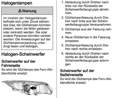

Die Halogenlampen kann man selber wechseln:RibbertD hat geschrieben:Habe nächsten Monat Inspektion und würde die neuen Lampen gerne verbauen.
Wie aufwendig ist der Austausch, wie bei manchen Autos erst Motor "ausbauen"?
P.S.: Für was eigentlich noch Betriebsanleitungen bei modernen Autos mitgeliefert werden, erschließt sich mir nicht. Reine Ressourcen-Verschwendung.

Danke für die Hilfestellung, hatte nicht damit gerechnet, dies in der Betriebsanleitung zu finden, war wohl zu bequem, aber inspiriert ja alle Leser. Der Opeltechniker hatte dies auf mein Befragen noch nie gemacht.Joachim hat geschrieben:Die Halogenlampen kann man selber wechseln:RibbertD hat geschrieben:Habe nächsten Monat Inspektion und würde die neuen Lampen gerne verbauen.
