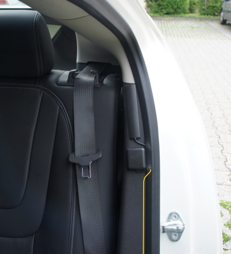

Ich zeige euch hier mal meine Installation:
Beginnen wir mit den Antennen. Diese habe ich an den hinteren Holm geklebt. Dann die Gummidichtung angehoben und die Kabel unter die Kunststoffabdeckung geschoben.

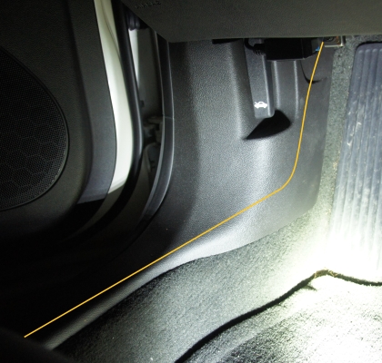

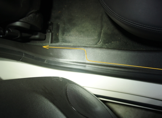

Unten in der Schwelle die Kunststoffabdeckung auftrennen und die Kabel zum Teppich hindurch legen. Abdeckung wieder befestigen und im Weiteren die Kabel bis in den Fahrerfussraum zwischen Teppich und Abdeckung schieben.
Im Fussraum die Kabel bis zum Ende der Abdeckung legen.

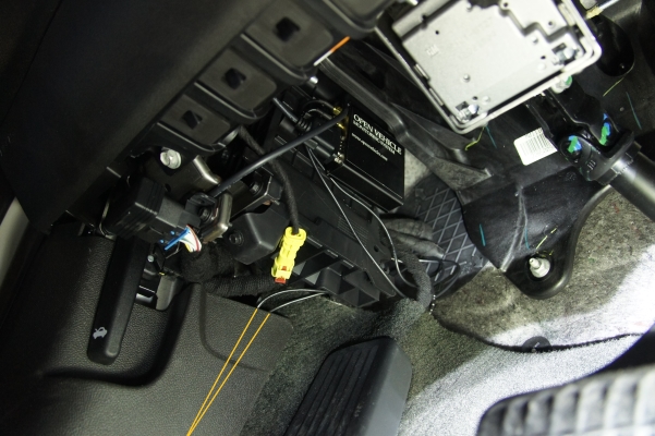

Zum Schluss die Montage des OVMS Kästchens.
Das Kästchen selbst habe ich mit Klettband befestigt.
Achtung! Die Klettbandhälften unbedingt mit Araldit Rapid oder einem anderen Zweikomponentenkleber befestigen. Dabei die Kunststoffstrebe mit Schleifpapier vorher etwas aufrauhen!
Vorteil dieser Installation. Sie ist fast unsichtbar.

Jürgen hat geschrieben:Und: hat irgend jemand schon einmal die OBD Steckdose auf der Fahrerseite Fotografiert?
Auf dem Bild ist das OVMS Modul bereits drauf eingesteckt.
