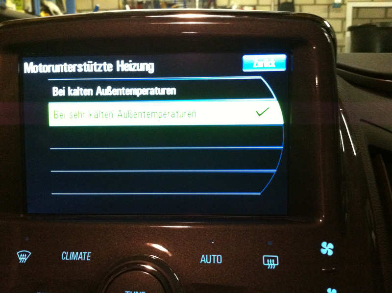

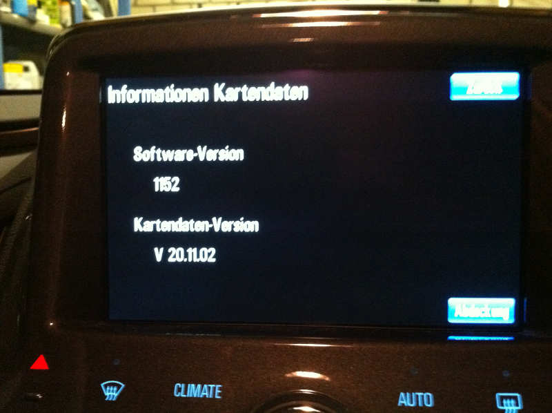

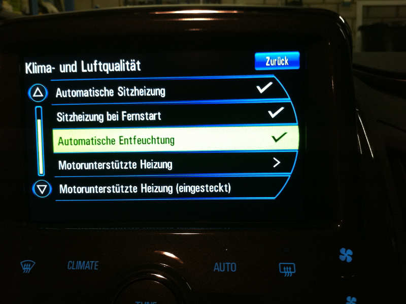

Hier die Bilder der Menüeinstellung, und die Version der Kartendaten des Navis. Zugelassen wurde der Wagen 06/2012. Herstellungsdatum der Fußmatten ist 05.03.2012Pat hat geschrieben: Hallo mark32
Sehr interessant! Könntest Du von den beiden Einstellungen mal ein Foto des Displays machen. Ich würde das gerne mal an Opel schicken (Bilder sagen mehr als tausend Worte...).
Pat

Habe die gleichen Daten fürs Navi (was jetzt hier nicht viel aussagt...) aber keine "Motorunterstützte Heizung" ... Erstzulassung März 2012

Hallo mark32
Besten Dank für die Bilder. Habe eben ein Email an Opel aufgesetzt. Mal sehen was dabei rauskommt.
Pat

Hallo mark32
Danke für die Fotos. Auch ich habe dem FOH ein Mail gesandt. Genau diese Einstellungen möchte ich auch. Vor allem soll der RE nicht anspringen, wenn der Ampera am Ladekabel draussen geladen wird und ich den Fernstart vor der Abfahrt benutzen möchte.
Und wieder mal heisst es abwarten.
