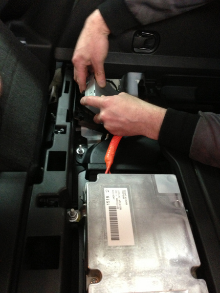

Heute konnte ich meine DAB+-Erweiterung kostenlos bei Opel Rüschkamp in Lünen durchführen lassen. Es hat alles wunderbar funktioniert.
Erst hatte ich Bedenken wegen des Softwareupdates, weil ich meine Funktion "Motorunterstützte Heizung bei sehr tiefen Temperaturen" und "Motorunterstützte Heizung am Ladekabel" schon im Nirwana verschwinden sah. Doch kein Problem, die geliebte Funktion bleibt erhalten.
Zusätzlich wurde noch Dexcool für den Kühlkreislauf der Hochvoltbatterie nachgefüllt => Darauf sollte man achten, bei mir war die von Anfang an etwas knapp eingefüllt.
Einbau der Hardware war simpel: Einfach die Abdeckung des Kofferraumbodens ausklipsen und das Gerät an austauschen (zwei Stecker). Fünf Minuten und fertig

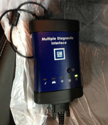

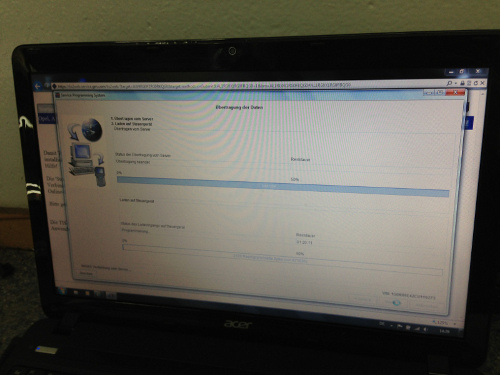

Mit dieser Box wird die Software geprüft und aktualisiert => hängt am Fahrer-Diagnoseport: Und dann via USB an eine Laptop mit dieser Software:
