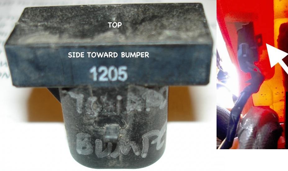

Das Problem lässt sich durch einen Fakesensor beheben, am besten bevor es auftritt.
Die Fehlercodes lassen sich nur durch einen HPCM2 Reflash löschen, schon daran können viele FOH scheitern.
Der User WOT im US Voltforum ist ein Top Insider und weiß was er macht.
Ich denke ich werde die ca. 40$ investieren und den Sensor prophylaktisch tauschen.

wo sitzt der Sensor denn genau ? Ich habe diesen "Hochspannungs-Ladesystem warten"-Fehler immer nach einer Unterbodenwäsche in der Waschstraße. Das habe ich bisher nicht klären können.
Ist das genau der Sensor der hört evtl. Probleme macht ?

Das könnte sein, weil Nässe zwischen den flachen Sensorkopf und den Kühlmitteltank-Boden kommt, den er direkt berühren sollte.
- sen.jpg (61.87 KiB) 5191 mal betrachtet

Sitzt der Sensor also an der Unterseite des Akku-Kühlmittelbehälters, also der, der immer bis ca. 1cm über der Falz gefüllt sein sollte ?
Kommt dort Wasser hin, bei einer Unterbodenwäsche
Falls ja, dann würde ein Sensortausch eigentlich keinen Sinn machen, sondern ich müsste eher die Stelle "abdichten"....

Genau, und der Sensor hat nur einen Spielraum von 0,5 V, bevor er den Fehler ans Fahrzeug meldet. Kann also von Feuchtigkeit verursacht werden. Abdichten und erneut waschen, dann weißt du, ob er es ist
