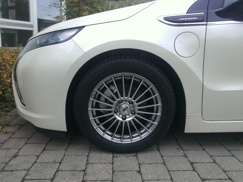

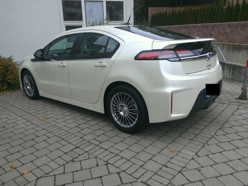

Guten Morgen,
wie versprochen hier die ersten Bilder mit den Winterrädern AEZ 17 Zoll mit ABE für Ampera... Grüße No-Noise
- Beiträge: 4549
Re: 17 Zoll Alurad mit Zulassung
Hm, ok.
Räder mit Speichendesign sind allerdings nicht meine erste Wahl. Wirkt etwas unruhig, finde ich.
Aber immerhin gibt es Alternativen zum Standard.
Fast schon besser als bei meinem Sintra. 18 Zöller gibt es fast nicht für dieses Auto. Bei einigen von den wenigen, die es gibt, ist ein Gutachten von TÜV Süd dabei, daß man die am Sintra ohne Umbauten (Kotflügel verbreitern und sowas) montieren darf. Blöd nur, daß sich der TÜV Süd um seine eigenen Gutachten einen feuchten Kehrricht geschert hat.
