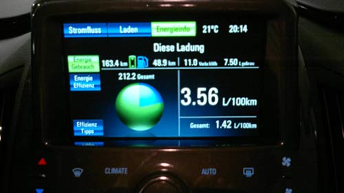

von micky4
[Habe die Datei neu geladen ... zumindest sind die Photos jetzt besser ;-) ]
