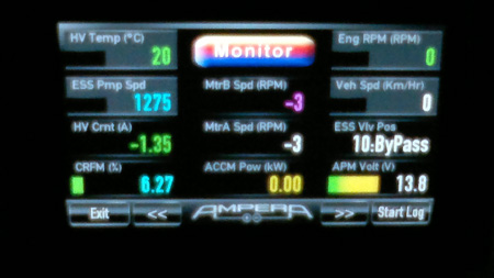

Also bei 25° hat er begonnen mit Hilfe der Frontlüfter und dem 'Radiator' hinterm Kühlergrill den Akku zu kühlen. Bis er dann bei 23° wieder auf Umlauf gewechselt hat.
Hast du zufällig die Drehzahl der Pumpe beobachtet?
Heute früh, es war noch recht kühl, der Akku mit 20°, lief die Pumpe zeitweise mit 1275 U/Min. auf ByPass.

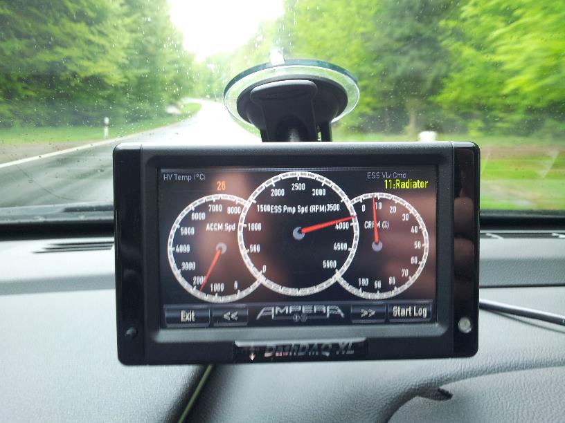

Ich muss mich minimal korrigieren, das Ventil schaltet bei 26 (nicht 25) Grad von "Bypass" auf "Radiator".
Die Frontlüfter sind nicht angelaufen, Außentemperatur war auch nur 6 Grad.
Die Drehzahl der Batteriekühlmittelpumpe stieg dabei auf knapp 4000 1/min
orangefarbener Text links oben: Akkutemperatur
gelber Text rechts oben: Stellung 3-Wege-Ventil
linkes Instrument: Drehzahl Klimakompressor
mittleres " : Kühlmittelpumpe
rechtes " : Frontlüfter
