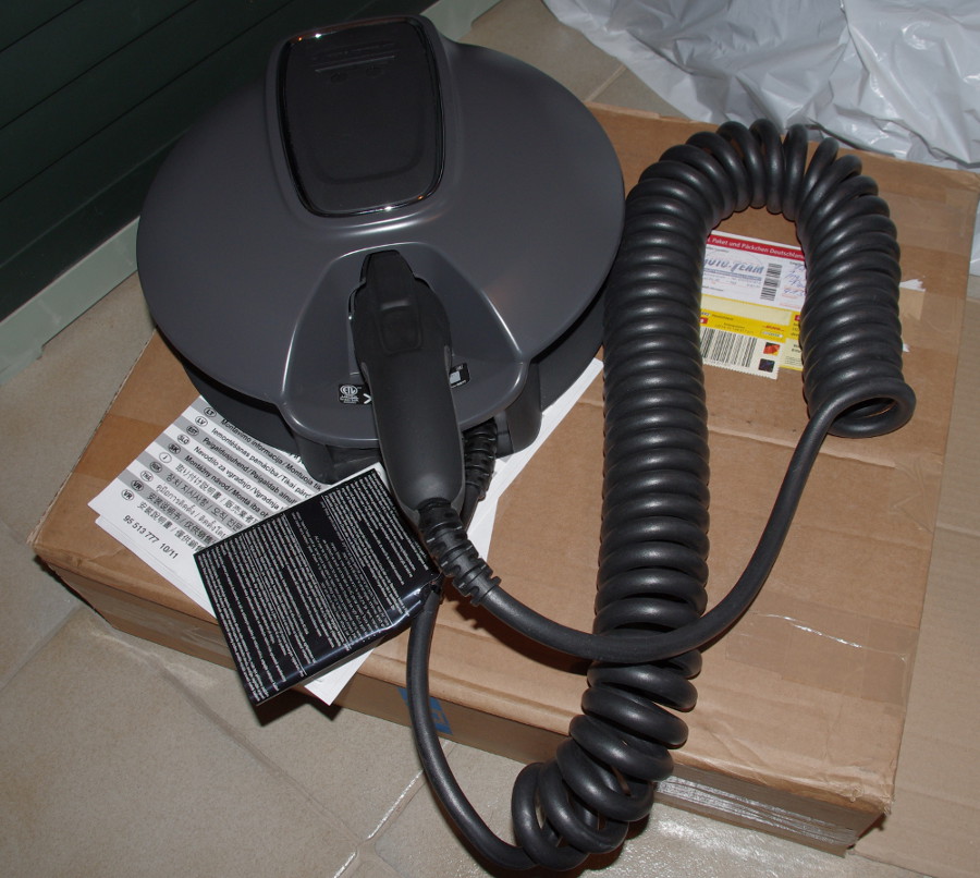

So sieht das gute Stück aus:
Einstellen kann man da nichts. Ich kann keine Bedienknöpfe oder derlei Dinge entdecken.
Ganz oben, über den beiden Status-LEDs, steht in Prägeschrift "Voltec".
Das schwarze Kabel stört mich jetzt höchstens aus Gründen der besseren Sichtbarkeit im diffusen Licht. Ansonsten wird das Kabel nach längerer Zeit vermutlich nicht ganz so verschmutzt aussehen.
Ich sage nur: Mauskabel vom PC ...

Das ist die neue Station, ja. Das Kabel ist zwar schwarz, aber der Stecker enthält eine Lampe. Die leuchtet beim Drücken auf den Schalter. Irgendwo habe ich gelesen, dass die alte Station keine Lampe hat.
(Modell 2013)

Also "unsere" haben wir im April 2012 bekommen, sie hat schwarzes Kabel und Stecker leuchtet ... ich verstehe eure Beschreibungen nicht ...

Eine Lampe ist vorne am Stecker dran. Zumindest sieht das so aus, ausprobieren konnte ich das ja noch nicht.
@micky4:
Auf der Opel-Homepage ist die Heimladestation immer mit einem orangen Kabel abgebildet.
