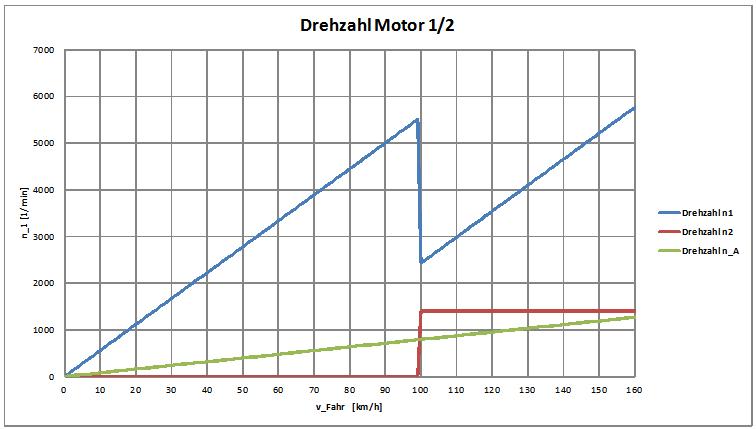

Der E-Hauptmotor MB würde bei 200 km/h 11677 U/min. machen, das sind 2277 U/min. mehr, und das sind 24% mehr. Bei dieser Umdrehung reduziert sich aber die Leistung des E-Motors.
Er hat dann keine 111 kW mehr.
Im reinen E-Betrieb bei 200 km/h benötige ich die volle Motorleistung von mindestens 111 kW.
Bei 10,4 kWh Batterien kann ich dann 337 Sekunden lang 200 kmh fahren oder 5 Minuten und 37 Sekunden. Ich habe dann 18738 Meter zurückgelegt oder eine Elektrische Reichweite von 18,7 km.
Das sind doch keine Fragezeichen mehr ?
Mit dem Konzept ist das nicht zu machen das Planetengetriebe muß ja mit einem Gegengewicht arbeiten.
Dazu benötigt es, für diese Geschwindigkeit, einen zweiten Motor, auch um die Umdrehung des Hohlrades
zu reduzieren. Und das kann der Generator oder Benziner nicht sein. Der Ampera ist hierfür zu kompliziert.
Schau dir den Tesla Roadster an, ein 215 kW (288 PS) starker Elektromotor im Heck treibt ihn an. Das maximale Drehmoment von 370 Nm liegt bei Drehzahlen von 0–5400/min an. Das Simple Getriebe hat nur einem Gang. Um die Getriebemechanik zu schonen und die Akkubelastung zu verringern, wird der Roadster zugunsten der Reichweite bei 201 km/h (125 mph) elektronisch abgeregelt.
Der Unterschied beim Tesla und Ampera ist das Getriebe. Wir haben beim Ampera ein Planetengetriebe, um die anderen Motoren und Generator anzukoppeln. Und die Batterie, der Tesla hat 54 kWh an Bord.
Und bei 200 kmh ist hier nach 100-120 km kein Saft mehr drinne.
download/file.php?id=196
Ich weis zwar nicht wo die 11.677 Umdrehungen herkommen, aber da bei hoher Geschwindigkeit beide Motoren benutzt werden, würden wir es in dem hypotetischen Ampera Performance natürlich auch so machen. Womit das Problem mit dem "Gegengewicht" oder besser Gegenmoment dann wohl auch erledigt wäre. Und da beide Motoren dann schneller laufen wären wir auch wieder bei den 18%. ;)
Eigentlich hatte ich ja nur 190kmh vorgeschlagen, aber richtig, würde man 18,7km 200 fahren, und den Stecker für die 5 zusätzlichen kWh Akkukapazität vergessen einzusteckken wäre dan elektrisch Schluss! Nur das dass nicht der Hintergrund des Vorschlages ist. Ich meinte es könnte interessant sein mal auf 500Metern einen Sprint hinzulegen um man z.B. eine LKW Kolonne zu überholen.
