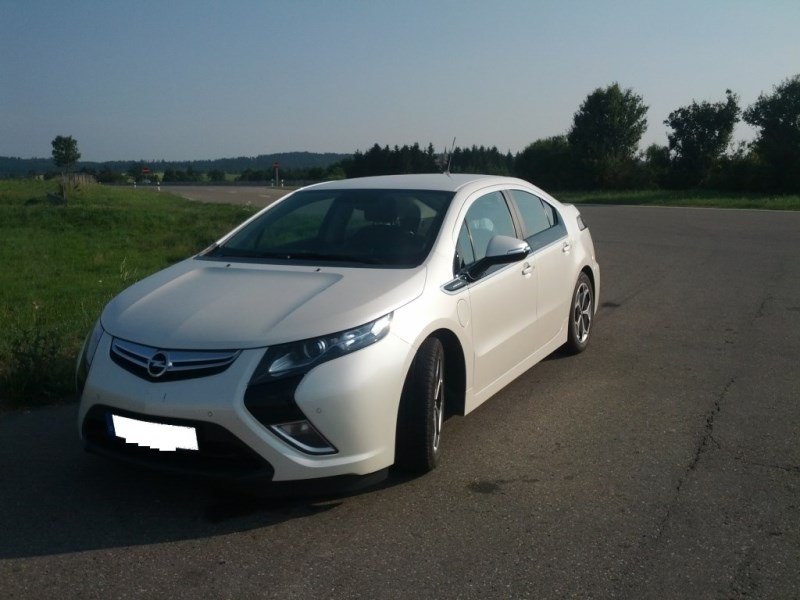

Keine wirklich guten Bilder, aber die 2 ersten, entstanden bei einer kurzen Pause auf der Heimfahrt :-)

WOW! Wunderschöne "White-Pearl", deine Ampera!
Toitoitoi nochmals und ich drück' die Daumen!
Wir (ich nehme an dieses Thema interessiert alle Besitzer hier) wären Dir sehr dankbar wenn Du dann beschreibst was genau das Problem war, für den Fall dass jemand anderes ein ähnliches Problem hätte.
Nochmals, GOOD LUCK!!!
