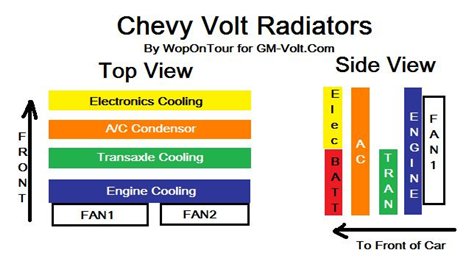

Erst jetzt gesehen, DANKE!
Das Fz hat ja 5 Kühler :o
