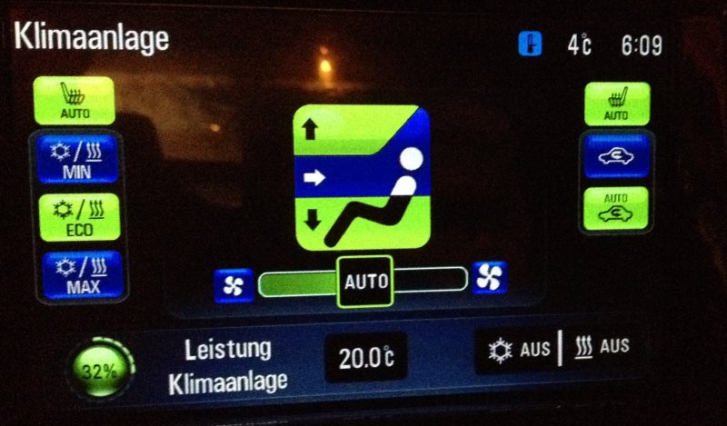

- Beiträge: 1828
Re: Fernstart mit Power?
Die 'AUTO' Taste sollte nur gedrückt warden damit der Lüfter im Automatikmodus läuft.
Bei Temperaturen > -5°C habe ich folgende Einstellung und diese auch für das Vorheizen.
Ich hatte bisher keine Beschwerden.... kann natürlich sein da ich mit Jacke einsteige und nicht im T-Shirt.
Es kann aber auch genz einfach der unterschied der persönlichen Belange sein.
