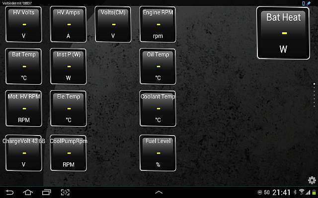

Gestern ist mein ELM327 (die neue Version) auch angekommen, ich habe mir die Software (Torque Pro) schon vorher installiert auf meinem Tablet und diese CSV-File für den VOLT an die richtige Stelle kopiert.
Es Funktioniert soweit alles und ich bin begeistert von all den Möglichkeiten die man hier hat, aber auch etwas überfordert
Ich habe es geschafft die Verbindung herzustellen und auch einen Custom-Screen für die Echtzeitinformation zu erstellen: Es gibt hier jetzt aber so viele Sensoren (215 um genau zu sein!) von den meisten habe ich keine Ahnung was sie überhaupt anzeigen und welche Art der Anzeige in Torque dafür geeignet ist.
Ich habe mal eine Liste der möglichen Sensoren gemacht (war ganz schön viel Arbeit)
einige davon sind grün markiert, andere haben wieder ein oder mehrere ? * oder ! was bedeutet das alles? Viele davon sind durch das importiere CSV-File dazu gekommen!
Gibt es da vielleicht eine Liste mit Erklärungen (die auch ein Nicht Auto-Mechaniker versteht)?
Oder Vielleicht könnte mir wer eine Liste erstellen, welche Sensoren (mit einer Erklärung) Sinnvoll sind,
die Temperatur der Ansaugluft ist es sicher nicht
und welche Art der Anzeige dafür am besten geeignet ist, davon gibt es ja auch jede Menge von Digital - Analog alles dabei...

Ich fang mal mit ein paar interessanten Werten an...
Code: Alles auswählen
!! Inst. kPower
!! Inst. KW/km
!! Inst. Power
!! Inst. W/km per hour
!!Inst km per hour/KW
-> Leistung, die vom/zum Akku geht (+ Ableitungen)
!! MGA Current
!! MGA kPower
!! MGA Power
!! MGA Voltage
-> Leistung, die vom/zum kleinen E-Motor geht (bzw. aufgesplittet nach Volt/Ampere)
!! MGB Current
!! MGB kPower
!! MGB Power
!! MGB Voltage
-> Leistung, die vom/zum großen E-Motor geht (bzw. aufgesplittet nach Volt/Ampere)
!! SOC(Usable)
!Hybrid Pack Remaining (SOC)
* kWh Used (2011 / 2012)
* kWh Used {2013+]
-> Akku-Füllstand (SOC="State of Charge")
!Engine Coolant Temp
!Engine Oil Temp
!Engine RPM
!Fuel Level
-> Verbrenner-Motordaten (RPM, Öl- und Kühlmittel-Temperatur, Tankfüllstand)
*Brake Tq
-> Kraft der mechanischen Bremse
*Battery Coolant Pump RPM
*Battery Coolant Valve
*Battery heat
-> Batterieklimatisierung (Kühlmittelpumpe, Kühlmittel-Ventil, Heizung)
!Charger AC Current
!Charger AC Voltage
-> Wechselstrom-Strom/Spannung
!! HV Discharge Amps
!! HV Volts
!Charger HV Voltage
!Control Module Voltage
!EV km this Cycle
!EV Miles this Cycle
!HV Battery Temp
!Last Charge AC Wh
!OATermp
!Power Electronics Cooling Temp
!PRNDL [das ist wahrscheinlich die Stellung des Schalthebels]
!Speed kmh
!Speed mph
!Tran Temp

bringt "Bat Heat W" bei irgendjemandem Werte ?
Bei mir wird nichts angezeigt... aber die Batterie wird doch beheizt, auch wenn sie 11°C hat, oder ?
denken kann.

T.H.S hat geschrieben:...... aber die Batterie wird doch beheizt, auch wenn sie 11°C hat, oder ?
Hallo T.H.S
Nein, bei dieser Temperatur wird der Akku weder am Ladekabel noch auf der Fahrt geheizt. Das 3-Wege-Ventil ist zu, auf ByPass.
Die 'normale' Heizgrenze liegt bei unter 8°C.
Sieh meine Beiträge Ampera im Winter, Fragen zur Akkutemperatur, und in diversen anderen Threads

Danke @ EcoDrive. Klar - wer lesen kann ist klar im Vorteil. Kein Wunder, zeigt mir das aktuell nichts an
