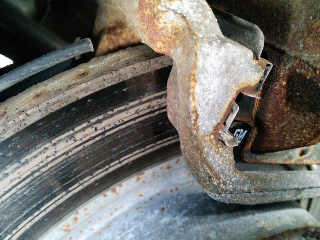

die sind ja nicht mal belüftet , so 2 Scheiben kosten 50€ und dafür ist mir der ganze Stress mit dem Verkäufer nicht wert.
womöglich muss ich noch das Auto tagelang dort lassen
ich denk die sehen so aus weil die in den ganzen 2 Jahren nicht benutzt wurden und nur Wasser und Salz abbekommen haben ist kein wunder.
wollte hier nur mal nach einem Tipp fragen wie ich die noch retten könnte.
danke

Bei dem Alter des Wagens könnte ich mir nur vorstellen, dass der Wagen öfters gewaschen und angeregnet wie gefahren wurde. Die Flächen der Scheiben sind völlig verrostet. Wenn Du die nicht wechseln möchtest, kannst Du die "abziehen" (heisst das so?) lassen. Hat mir mal ein Kumpel (Werkzeugmacher) sehr günstig gemacht und hat TOP funktioniert. Die Scheiben sahen danach wie NEU aus.
Wenn Du mit den Scheiben weiterfährst, wirst Du wohl kaum, wenn nötig, eine Notbremsung ordentlich hinbekommen und du wirst Dir, auch wenn Du neue Klötze einbaust, diese mit den verrosteten Flächen sofort wieder ruinieren.
Also 400-500 Euro ist leicht übertrieben. Ein kostenloser Tausch vom Händler, wenn die Funktion gegeben ist, wird schwierig werden.
Da mein Ampera auch 4 Wochen draußen Stand (ohne Akku) waren gerade die hintern Scheiben stark angerostet, ein paar mal von 100 km/h auf 0 Bremsen, dann wird es besser. Jetzt nach ca. 200 km ist der Rost fast ganz verschwunden. Also keine Panik
So, jetzt melde ich mich auch nochmal zu Wort. Ich kann bremsen wie ich will, ändert am Aussehen nichts. Hier mal ein Gesamteindruck bebildert im Anhang. Vorne sieht die Fläche der Scheibe noch gut aus - hinten nicht wirklich.
Was würdet ihr mir raten zu tun ?

Ich würde zusehen, daß du das erneuerst bekommst.
Vielleicht geht da was wegen "verdeckten Schadens".
Ansonsten denke ich auch, daß der Austausch der hinteren Scheiben um die 400-500 Euro kosten würde (beim FOH), vielleicht sogar mehr.
Beide hinteren Sintra-Scheiben lagen hier bei 800 Euro.

Nunja Bremsscheiben habe ich auch schon problemlos selbst gewechselt (bei meinen alten Autos).... Dann wirds günstiger. Ich wüsste nur zu gerne wo das herkommt ...

Dann doch eher 700 Euro mit Einbau. Das deckt sich mit meinen Erfahrungen.
Wenn DJSA es kostenfrei ersetzt bekommt, kann ihm das egal sein.
Für T.H.S. wird das schon schwieriger.
Sicher, solange die Bremskraft da ist, ist das kein Problem. Aber ich denke mal, daß die Klötze hier überdurchschnittlich (im Vergleich zu anderen E-Fahrzeguen) runtergeschrubbt werden.
