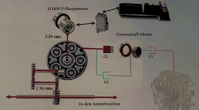

Motor B ist der Haupt-Antriebsmotor. Motor A ist der Generator.

Hier einmal das schematische Prinzip.

Warum läuft jetzt in Stellung "N" (Neutral) der Hauptmotor, sowie die Antriebräder (also der Kranz auf den sich die 5 Zahnrädern befinden) sich in Bewegung befinden ?
Zum Prinzip hier noch ein Model.

Ich glaube ich habe es.
Das Hohlrad (der außere Kranz) ist fest.
Damit sich die Antriebsräder (der Kranz auf den die fünf Zahnräder befestigt sind) drehen können, muß das Sonnenrad (Hauptmotor) sich drehen. Dreht sich das Sonnenrad nicht können die fünf Zahnräder auch nicht drehen. Ich muß den System quasi einen Antriebsimpuls geben.
Oder liege ich hier falsch ?
