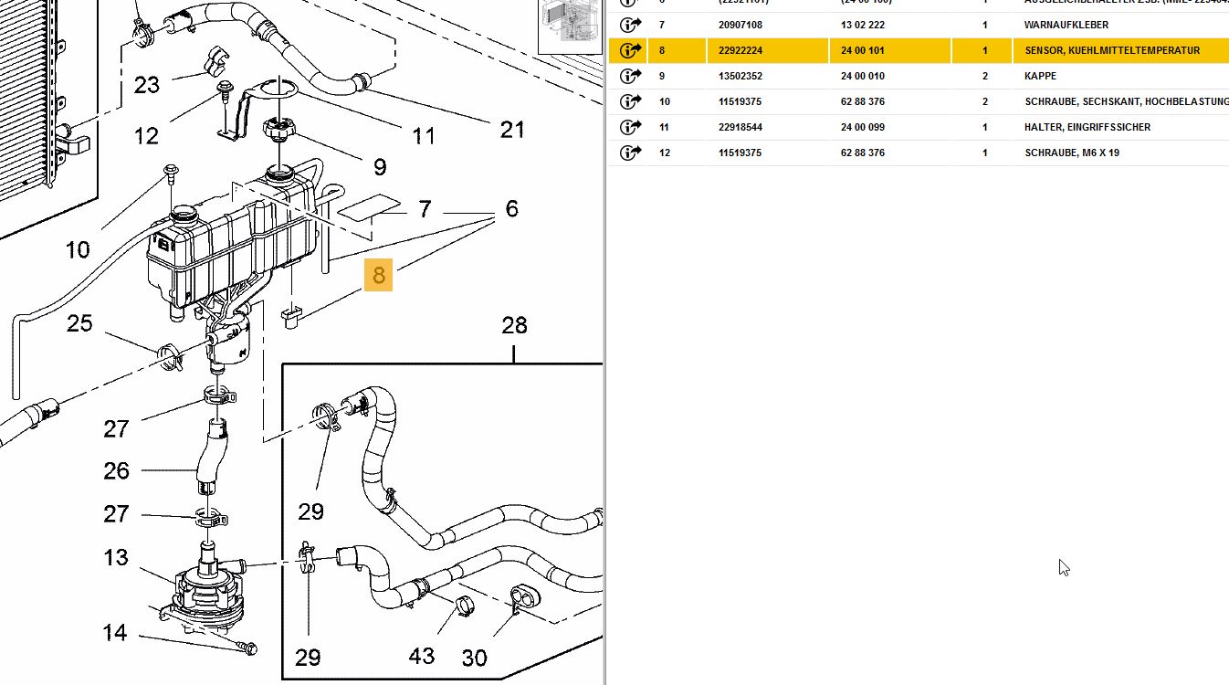

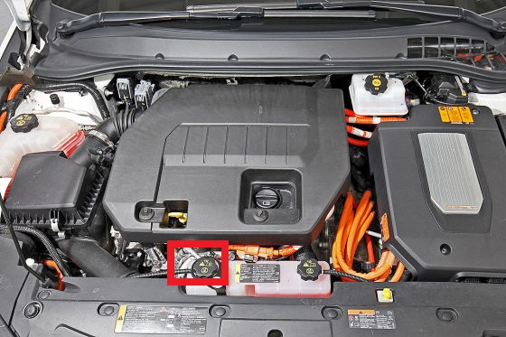

kann mir jemand ein Bild schicken ?
Ich bräuchte eine Aufnahme von dem ALU Rohr was hinter dem Kühler von unten nach oiben geht ungefähr die mitte... Da ist nämlich ich glaube ein Stecker aber ohne Kabel ich bräuchte aber ein vergleich foto.
Auf dem Bild ist ungefähr die Stelle makriert das Rohr sitzt aber etwas tiefer natürlich.

- Beiträge: 1825
Re: Ampera fährt nicht mehr
Relativ weit unten, ja da ist auch bei mir ein Stecker ohne Kabel.

Colt
- Beiträge: 139
hilft dir das?
- 2016-07-01 12_51_42-Opel 1G0R86E49EU170420_ R12 - AMPERA [2012- ] - F300 _ KUEHLSYSTEM __ AUSGLEICHB.jpg (128.19 KiB) 6469 mal betrachtet
