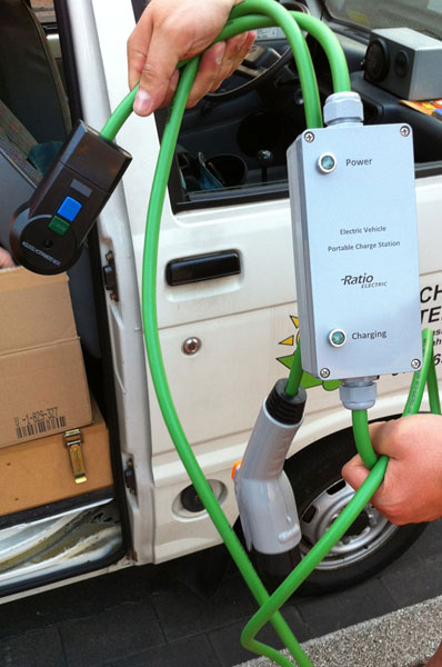

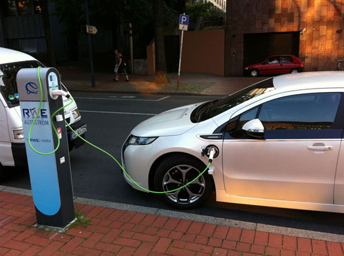

Heute habe ich endlich ein halbwegs bezahlbares Modus-3-Ladekabel für den Ampera gekauft. Da die kleine Firma in Dortmund beheimatet ist bin ich persönlich hingefahren:

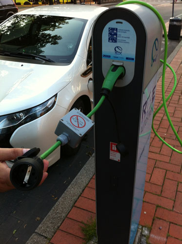

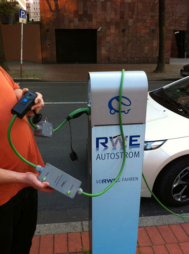

Original in China hergestellt, bei ratio.nl konfektioniert und von Henning Bettermann als Distributor für 360,- Euro inklusive MwSt. Herr Bettermann und ich haben es direkt an einer RWE-Ladestation ausprobiert: Klappt auf Anhieb mit 16A. Zusätzlich hat Herr Bettermann sogar ein Modus 2- Ladekabel im Angebot, welches definitiv mit 16A über Schuko laden kann. Dies haben wir mit einem ebenfalls erhältlichen Adapter Ladesäule Typ 2-auf-Schuko ausprobiert. Preis des Modus-2-Ladekabels cirka 380,- plus MwSt. Das Elektronik-Kästchen kann nach Wunsch mit einem Wahlschalter für die Laderaten z.B. 6A - 9A - 12A - 16A durch die Firma modifiziert werden (Im Bild ohne Schalter). Das ist doch die passende Lösung für das Problem mit der 10A-Begrenzung des Standardladekabels. Kontakt über http://www.leschner-bettermann.de, er liefert auch nach Österreich und in die Schweiz.

Und noch zum Verständnis der Adapter dargestellt:
