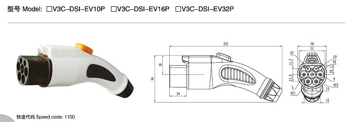

nur damit ichs auch verstehe, die beiden eingekreisten metallstifte :lol: sind die signal PINs?
die sollen wie sein? gleich lang? und beide vorhanden?
weil dann würde ich das direkt rein schreiben und das bild schicken. :D

Beide vorhanden und beide lang. Oder falls einer kürzer ist,muss das Steckergehäuse 10...15mm gekürzt sein, damit auch der kürzere weit genug in die Kupplung rückt.
Scroll dort mal runter bis zu dem Beitrag: "von herbhaem » Di 13. Aug 2013, 14:15" Dort siehst du einmal die Kupplung der Ladesäule und einmal den üblichen Typ2 Stecker (ein Pin kürzer, so darf es beim Adapter nicht sein) https://www.goingelectric.de/forum/niss ... 69-10.html Der Adapter soll letztendlich ja die Fahrzeugdose imitieren. Im selben Beitrag ist die Dose einer Zoe abgebildet: Beide Pins schauen weit heraus. So muss das auch beim Adapter sein.

ich zeichne das in das foto ein dann sollten sie es verstehen.
Nur noch eine Frage, durch die Verbindung der beiden PINS, die wenn der eine zu kurz wäre nicht vorhanden wäre, kommuniziert sozusagen das fahrzeug mit der ladestation "hallo liebe ladestation ich hätte gern 16A" ?

STdesign hat geschrieben:Siehe Kapitel "Anschluss": https://de.wikipedia.org/wiki/IEC_62196_Typ_2#Anschluss
warum fehlt dann eigentlich der rechte pin bei dem zoe kabel?
http://www.umdenken.at/images_old/Typ2_ ... 0431-s.jpg
das müsste ein kabel für eine säule ohne festes kabel sein?

:lol: :lol: Der fehlt nicht. Die Fotoperspektive ist nur so, dass er nicht zu sehen ist. Ist der kürzere. Schau mal im Wiki-Artikel (https://de.wikipedia.org/wiki/IEC_62196 ... 2-plug.jpg)

aber wie kommuniziert dann der zoe wenn durch den kürzeren kontakt keine verbindung entsteht?

Habe antwort mit Foto bekommen. Sieht gut aus :)
"Thanks for your reply and pictures.
Yes, the item you ordered is as your request, with the short adapter, the pin and the adapter are in one line, attached is the picture of the short adaper for your reference, the standard adapter is about 44.5cm. Hope this is clear for you.
Any questions and need please keep us informed freely.
Best Regards"
