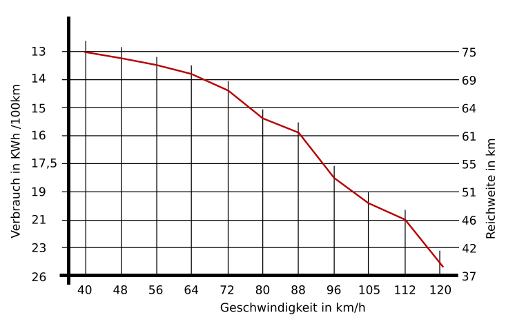

dazu gab es doch mal nen Volt-Fahrer aus den USA der die gleiche Strecke mit verschiedenen Geschwindigkeiten gefahren ist.
Das war so die Grafik (Die Werte hatte ich mal auf unsere Maße umgerechnet)
Meist hab ich mich an der orientiert wenn ich elektrisch fahre.

Irgendwer hat das mal speziell für den Ampera ausgetestet (EcoDriver?).
Bis etwa 30km/h sinkt der Wert sogar leicht, weil der Grundverbrauch da noch überproportional stark eingeht. Dann steigt die Kurve bis ca. 75km/h mehr oder weniger linear an, darüber geht es deutlich steiler nach oben.
Ich schätze, das hat nicht nur mit dem Luftwiderstand zu tun, sondern auch damit, wie effizient bei welchen Drehzahlen die E-Motoren arbeiten.
Die höchsten E-Reichweiten bekomme ich mit ca. 50-60km/h (natürlich möglichst konstant) heraus.

Die Kurve versteh ich nicht.
Bei konst. 50 braucht er genau 5 kw, kommt also 100 km weit.
Bei 80 10 kw.

Einfache Physik, für doppelte Geschwindigkeit = vierfache Leistung notwendig. Schöne Grüße, Lothar
