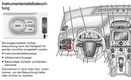

Schon mal probiert, mit dem "Daumenrad" auf der linken Seite die Helligkeit einzustellen ?

- instruments.jpg (75.11 KiB) 4946 mal betrachtet

Vielen Dank fuer den Hinweis. Habe ich noch nicht gemacht.Werde ich sofort morgenfrüh ausprobieren. Danke auch für die Zeichnung . Ich gebe morgen weiter wie es gelaufen ist.

Nocheinmal vielen Dank.Es hat einwandfrei funktioniert. 6Uhr heute morgen, Wagen gestartet und das Display dimmte sich herunter bis zur Unkenntlichkeit. Habe das Daumenrad (man sollte schon wissen was sich auf seinem Armarturenbrett so befindet) hochgedreht und die Helligheit ließ sich wiedEr gut einstellen. Wie sich diese Fehlfunktion langsam so aufbauen konnte wuerde ich schon gern wissen. Heute fuhr ich unter einer Unterführung hindurchund schon war das Display wieder weg. Kurz nach der Ausfahrt war es dann wieder da. Ich werde also am 20.8. Versuchen über den FOH der Sache auf den Grund zu gehen. Das Ergebnis werde ich dann hier mitteilen.

Am Mittwoch habe ich meinen Wagen aus der Werkstatt zurueck bekommen . Mein Problem ist gar kein Problem. Mein Display wurde in der Dämmerung immer sofort schwarz. Es lag aber daran, dass ich an das Dimmraedchen gekommen bin. Dieses dient nur dazu in der Dunkelheit das Display heller oder dunkler zu stellen. Ansonsten muss es immer auf ganz hell stehen um nicht schon bei Dämmerung oder einer Unterfuehrungs durchfahrt sofort schwarz zu werden. So auch die offizielle Erklärung meines FOH. Sonixdan und Ecodrive haben das gestern so oder ähnlich auch schon beschrieben. Etwas eleganter könnte diese Einstellung wirklich sein. Ansonsten kann ich nur das Beste über meinen Wagen sagen. Keine Probleme. 6200km , 27 Liter Benzin, 1000 KWh Strom.

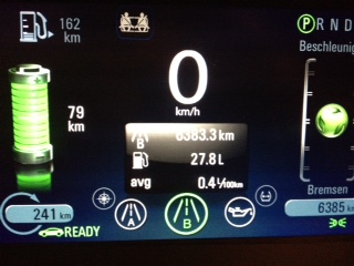

0,4 liter / 100 km !stw hat geschrieben:6200km , 27 Liter Benzin
Ist das nicht der aktuelle Rekord?

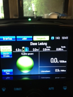

Guten Morgen,
dass habe ich noch garnicht bemerkt.Hier 2 Bilder von heutemorgen.
Willi
Willi
