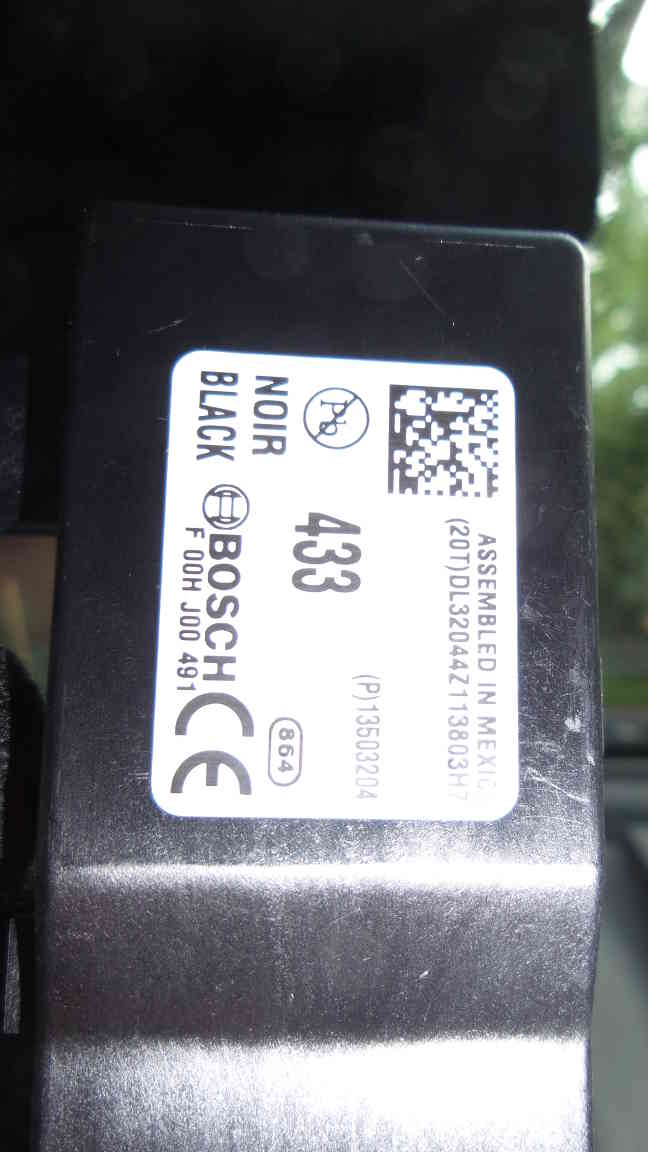

Re: Gelbe Linien und Box an der Frontscheibe
Ich hab gestern mal bei mir nachgeschaut:
Die Gelben Linien werden in ein Kabel abgeführt, welches ich nicht weiter verfolgt habe.
Dann sind da noch ein Sensor und eine Einheit drin.
Wie KingCopy schon geschrieben hat ist der Sensor für die Temperaturmessung der Frontscheibe da.
Der wird von der Trägerplatte des Schwarzen Kastens an die Frontscheibe gedrückt.
Und die Einheit beschreibt Google als Receiver-Einheit für Schlüssel und Wegfahrsperre.
Hier Bilder von Beiden:
- Receiver-Einheit für Schlüssel und Wegfahrsperre
- KeyReceiver.jpg (65.07 KiB) 6970 mal betrachtet
- Sensor für die Temperaturmessung der Frontscheibe
- FSTempSensor.jpg (64.09 KiB) 6970 mal betrachtet

AmpiD(r)iver
- Beiträge: 1118
Assembled in Mexico
"Aktuell: 183'xxx Km!"
... "ENERGIE!"
... "ENERGIE!"
Aber BOSCH -> meine Bohrmaschine ist super
