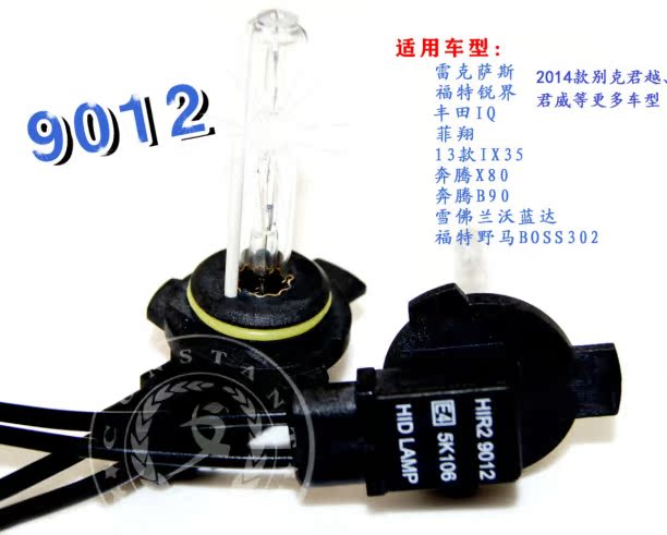

Gibt es einen (rechtlichen oder technischen) Grund warum Ihr Xenon Nachrüstsätze "böser" findet als LED's ?
Sind die nicht in etwa "gleich böse" ?
Ich hatte vor Unzeuten mal H7 Nachrüst Xenons der etwas besseren Sorte und die waren wirklich gut.
Mein letztes Auto vor dem VOlt war nun ein Audi mit Bi-Xenon da sind die vom VOlt leider echt indiskutabel, wenn auch on-par mit unserem seligen Lupo Diesel, aber wa sist das für ein Vergleich...

Beispiel 9012 Xenons:
http://www.aliexpress.com/item/H1-H3-H7 ... 03247.html
http://gd2.alicdn.com/imgextra/i2/65494 ... 944518.jpg

So, da ich noch einen Discount bekommen habe, habe ich mich mal ins kalte Wasser gestürzt.
Ih habe die LED & die Xenon variante bestellt, schaun wir mal was herauskommt.
Sonst geht die halt hier zu eBay mit der Hoffnung auf Verlustminimierung :-)
Die hier sinds geworden, wie vorher verlinkt:
Xenons:
