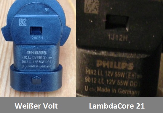

Re: Beleuchtung
Nachdem ich mir nun die Hand ausgerenkt und an zwei Stellen gebrochen habe, um an die Originallampen zu kommen, hier mal ein Bild von meinen:Weißer Volt hat geschrieben:Das kann natürlich sein, deshalb mal ein Bild von meinen Originallampen in meinem Volt. Bj. 2012SuLa hat geschrieben:
Ich halte es für möglich, dass bei den Amperas/VOLTs unterschiedlich gute Leuchtmittel in der Erstausstattung verwendet wurden.
- vergleich.jpg (57.37 KiB) 4131 mal betrachtet
