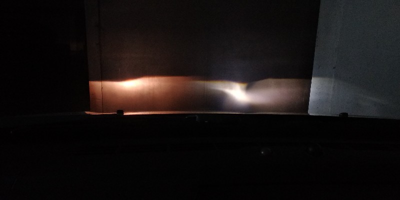

Nachdem ich jetzt 2 Wochen das Forum als Bettlektüre hatte, hab ich die Novsight aus CN hier (Bilder folgen, geht so, aber nicht heller wie die Philips, die dein waren...).

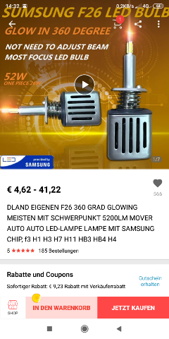

Der alte Link vom Hellmuth hat zwischenzeitlich mal funktioniert, jetzt hab ich die im Warenkorb geparkt.
Sind das die richtigen?
Sehen vom Kühlkörper aus wie ein altes Mikrofon und sind in 5500 und 6500 K zu haben.

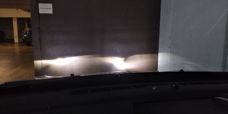

Hab jetzt mal verkleinert
Die rechte LED ist noch nicht verdreht, einfach nur reingestopft :lol:
Und leider unterschiedliche Lichtverhältnisse...
Aber links sieht's schon anständig aus.
Das sind sie, finde sie aber selbst auch nicht mehr.
Erkennungszeichen ist ""Sumsung F26"" nicht Samsung. 26 Watt/St und 2800 Lm.
Ähnlich aussehende werden mit utopischen Lumenwerten angeboten, also Vorsicht.

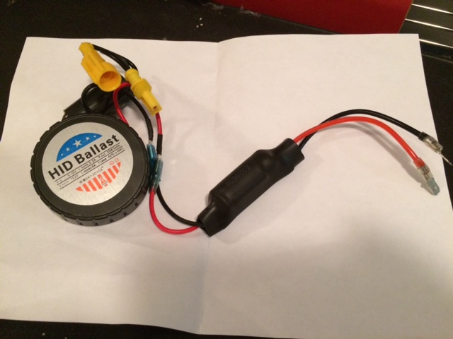

...gestern eingetroffen! :D
Jetzt fehlen nur noch die bestellten Birndl.
HID Ballast.JPG (79.11 KiB) 8191 mal betrachtet

Wozu Ballast für die LEDs?
Beiträge: 1825
Wohnort: Halle / Saale
Beitrag von Martin »
Er macht Xenon rein. :)
Ahhhh :)
