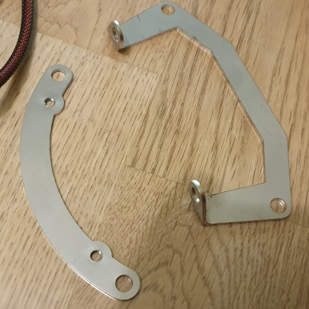

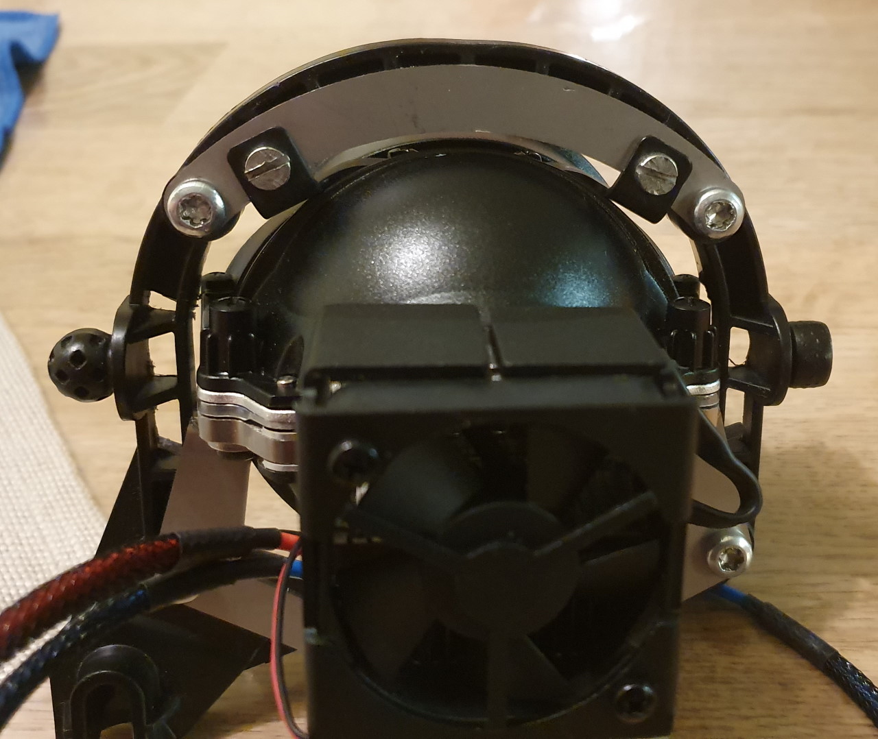

So meine Adapter sind fertig, nach dem zweiten Anlauf passen die nun PERFEKT.
Mit diesen Teilen können die OSRAM Projektoren ohne Modifikationen an der Originalaufnahme montiert werden.
So nun brauch ich Scheinwerfergehäuse oder mal 1 Woche am Stück Zeit um das zweite Paar zu öffnen....
- Adapt0.jpg (196.89 KiB) 8216 mal betrachtet
- Adapt1.jpg (221.98 KiB) 8216 mal betrachtet
- Adapt2.jpg (194.86 KiB) 8216 mal betrachtet
