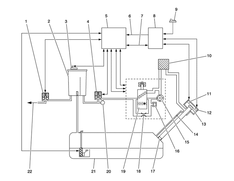

euer tankentlüftungssystem:
- Dateianhänge
- tank.jpg (81.58 KiB) 6186 mal betrachtet
