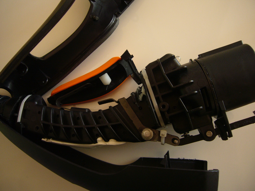

Moin, die hatte sich bei uns vor einer Woche auch für einige Tage gemeldet.
Nach einer Typ1-Steckerreparatur war auch das Aufleuchten der Ladelampe dauerhaft weg.
Ich hatte parallel dieses Problem: Typ1-Stecker am Ampi blockert.
Er ließ sich nicht mehr abziehen.
Nach Ziehen des Ziegel-Schuko' habe ich vorsichtig die obere Schales des T1-Steckers mit einem Iso-Schraubenzieher ausgehebelt. So konnte ich die Verriegelungssnase anheben und den Stecker ziehen.
Den habe ich dann gleich generalüberholt, und alle beweglichen Teile mit ein wenig Lagerfett geschmiert. Ursache für die Blockade war die herausgesprungene weiße Nylonrolle (download/file.php?id=1001) im oberen Teil des T1' (im orang. Griff) die aus der Führung gesprungen war. Damit das künftig nicht mehr passiert, habe ich sie dagegen gesichert. (Danke für die div. Tipps hier im Forum).
