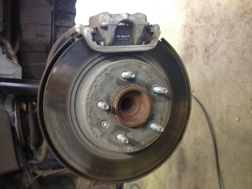

Ampera-Pete hat geschrieben: So, mein Ampi ist aus der Werkstatt zurück:
Scheiben und Bremsbeläge hinten mussten komplett getauscht werden. Mit Überdrehen der Scheiben und Überziehen der Beläge war nichts mehr zu machen. Der Rost saß schon zu tief:
Auf der Rückseite sahen die Scheiben noch übler aus.
Einen Kulanz-Antrag hat Opel abgelehnt. So hat mich der "Spaß" 714 € gekostet.
Werde zukünftig auch mal über das Thema "Trockenbremsen kurz vor Fahrtende nachdenken".
Pete
Ganz herzliches Beileid!
Das sah also genauso aus wie bei mir :!: Das mit der Kulanz habe ich erst gar nicht probiert.
Irgend etwas fehlt da anscheinend in den Bedienungsanleitung des Ampera ! :evil:

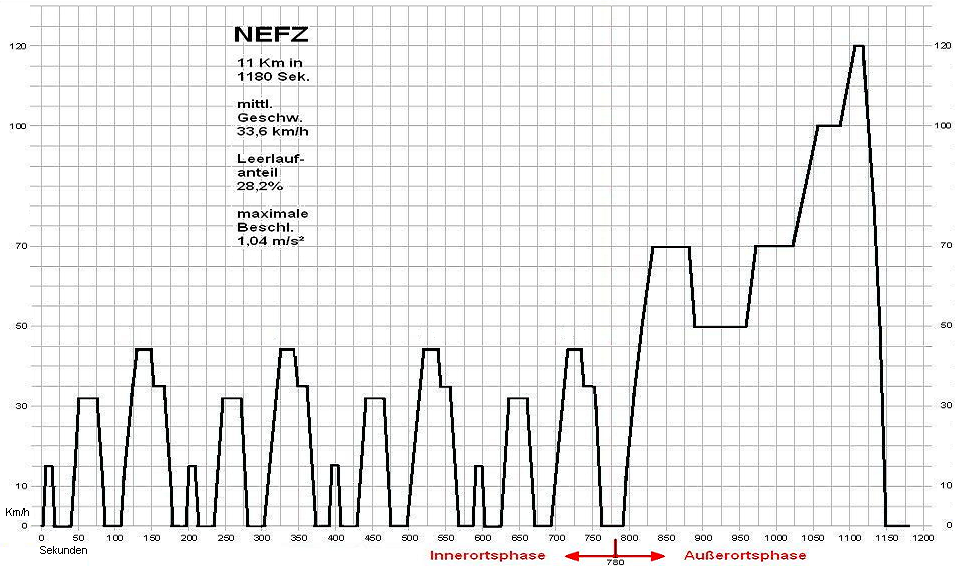

Nachtrag zu meinem vorherigen Beitrag:
Hier ist der NEFZ:
Ganz grob betrachtet wird offenbar von einer Bremsverzögerung von ca. 1...1,5 m/s² ausgegangen (nur die Beschleunigung ist als Zahlenwert eingetragen).
Die "rote Ampel auf der Autobahn" mit Abbremsen von 120 auf 0 am Ende des NEFZ dauert grob etwa 30 sec.
Das klingt doch (zumindest so am Schreibtisch) gar nicht nach "in die Eisen steigen", oder doch?
Also - wer hat diese Bremsung schon mal mit L gemacht und gemessen? Oder wer kennt den ungefähren Verzögerungswert bei L (im Bereich 30...50 km/h oder von 120 herunter)?

Rein gefühlsmäßig würde ich sagen, daß da die mechanischen Bremsen überhaupt nicht zum Einsatz kamen (außer für die letzten 2m bis zum Stillstand).
Von 75 auf 50km/h runter geht es mit L auf einer Strecke von ca. 150m. Also von rund 20m/s auf 15m/s runter macht gemittelt etwa 8.5 Sekunden Fahrzeit. Das kommt so in etwa mit meiner (subjektiven) Erfahrung hin.
Das müßte man mal auf einem großen Parkplatz ausprobieren.

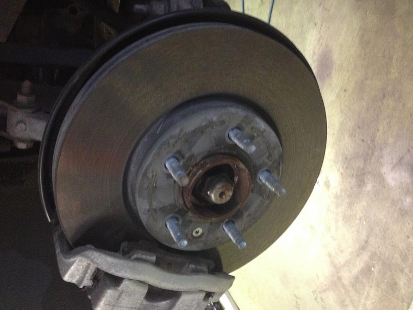

so sehen meine hinteren Bremsscheiben nach 3 Jahren und 35000 km aus.
ich habe höchstens 3 starke Bremsungen gemacht, der Rest fast ausschließlich mit L.
Meiner Meinung nach ein Materialproblem, ich denke eine falsche Einstellung der Bremsen ist wohl aus zu schließen.
Ich glaube, so (keine Kulanz) würde ich mich nicht zufrieden geben.
