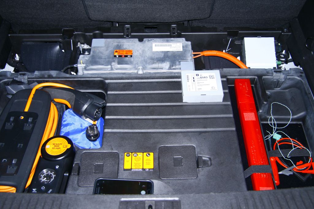

Hallo zusammen,
Kann ich bei meinem Bj13Mod.14 ohne Navi auch DAB+ nachrüsten?
Ich hab Werkseitig gar kein DAB.
Hätte jemand einen Link wo man ein passendes Modul bekommt.
Danke
Gruß Andi
Danke
Gruß Andi

Siehe hier...viewtopic.php?f=37&t=4465Fufu2 hat geschrieben:Hallo zusammen,
Danke
Gruß Andi
Das geht, hatte ich kein vorhandenen Stecker gefunden und programmieren muß es dann auch noch jemand.
Hätte ich da schon gewusst das ich bald umsteige, etwas Aufwand ist es schon.

Hier noch mal ein Foto, wo das DAB-Modul zu finden ist. Im Bild oben rechts die kleine silber-graue Box.
