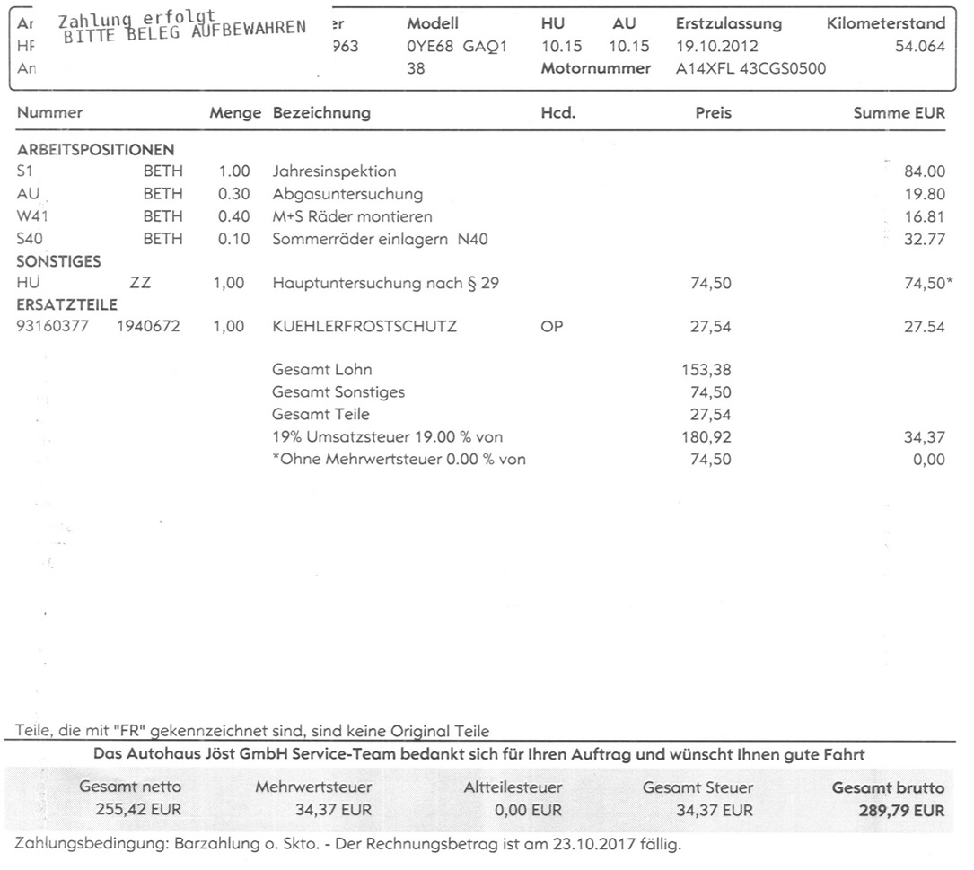

Relevant ist, was auf dem Kennzeichen steht!Opelkind hat geschrieben:Hallo Joachim,
Kann das sein das HU/AU leicht drüber sind![]()
Beste Grüße
Opelkind

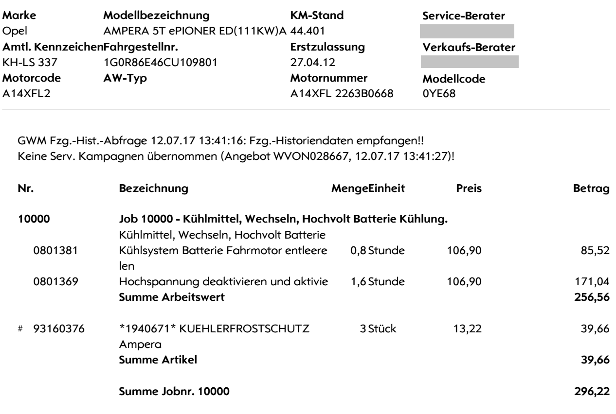

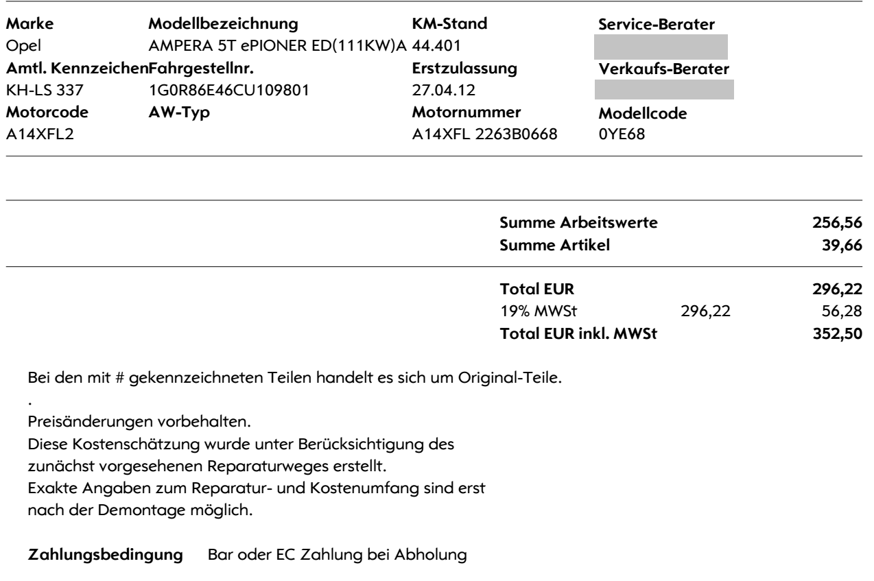

Hallo
ich bekomme seit gestern die Meldung "Hochspannungsladesystem warten" und er lässt sich nicht mehr laden.
Ich wollte das jetzt mit der 5 Jahres-Inspektion inkl. Wechsel der Kühlflüssigkeit verbinden und habe mir einen Kostenvoranschlag eingeholt bei dem Händler, wo ich den Ampera gekauft habe.
Kostenvoranschlag habe ich bekommen, mit dem Hinweis, dass das aber erst im November fällig sei. Die letzte Inspektion war im November letzten Jahres. Ich dachte aber, das hängt mit der Erstzulassung zusammen? Die war nämlich im April 2012.
Was meint ihr zum Kostenvoranschlag? Zu teuer und runterfahren ist nicht nötig, oder?

Warum steht auf dem Kostenvoranschlag wieder Hochspannung System hoch und runter fahren ? Das ist doch nicht mehr nötig (nach Arbeitsanweisung von Opel ) ?
Kleiner Stromer
- Mütze404
- Beiträge: 584
- Wohnort: Wörrstadt
Frage ich mich auch. Ich werde da morgen noch Mal nachfragen, muss sowieso einen Termin machen wegen dem "hochspannungsladesystem warten" FehlerMichel-2014 hat geschrieben:Warum steht auf dem Kostenvoranschlag wieder Hochspannung System hoch und runter fahren ? Das ist doch nicht mehr nötig (nach Arbeitsanweisung von Opel ) ?

sämtliche Kühlflüssigkeiten wurden neu befüllt. Das ist ziemlich aufwendig. Die komplette Front, die Batterieabdeckung, 2 Hitzebleche wurden demontiert, um an die diversen Schläuche zu kommen, um die Flüssigkeit abzulassen. Nach dem Einfüllen wurde eine halbe Stunde entlüftet. Der ganze Vorgang dauerte ca. 3 Stunden. Mit TÜV, Inspektion und Winterreifenmontage war ich 5 Stunden dort.
Interessant. Dafür war es günstig. Ok es sind Vorgaben und die Demontage der Front überflüssig (wenn man sich auskennt) entlüftet sollte 2x werden (erfolgt automatisch da muss man nicht daneben stehen)
Danke für Deinen Bericht.
