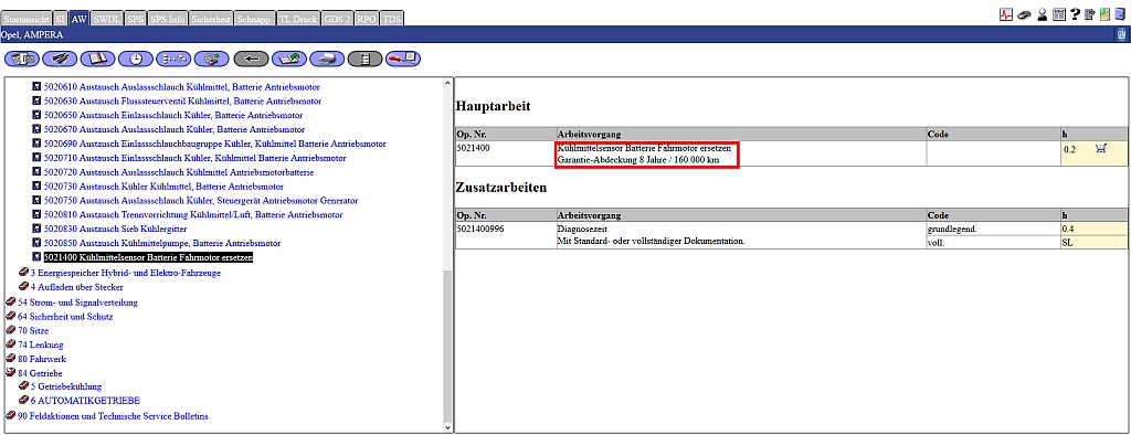

meine große bitte: könnte jemand derjeningen, die den sensor auf garantie gerichtet bekamen mal nachsehen, ob sich seine garantiebedingungen mit meinen decken, bzw. welche weiteren punkte aufgeführt sein müssten, damit das inkludiert ist?

bild ausdrucken und mitnehmen....(?) :mrgreen:
a - Kopie.jpg (154.14 KiB) 6489 mal betrachtet

SENSATIONELL! Vielen Dank!
Ich nehme an, der SUFOH weiß, was das ist?
Re: Hochspannungs-Ladesystem warten
Verfasst: 6. Aug 2017 12:57
von STdesign
Ja, er sollte das im TIS unter den Angaben zu den Arbeitswertvorgaben genau so finden.

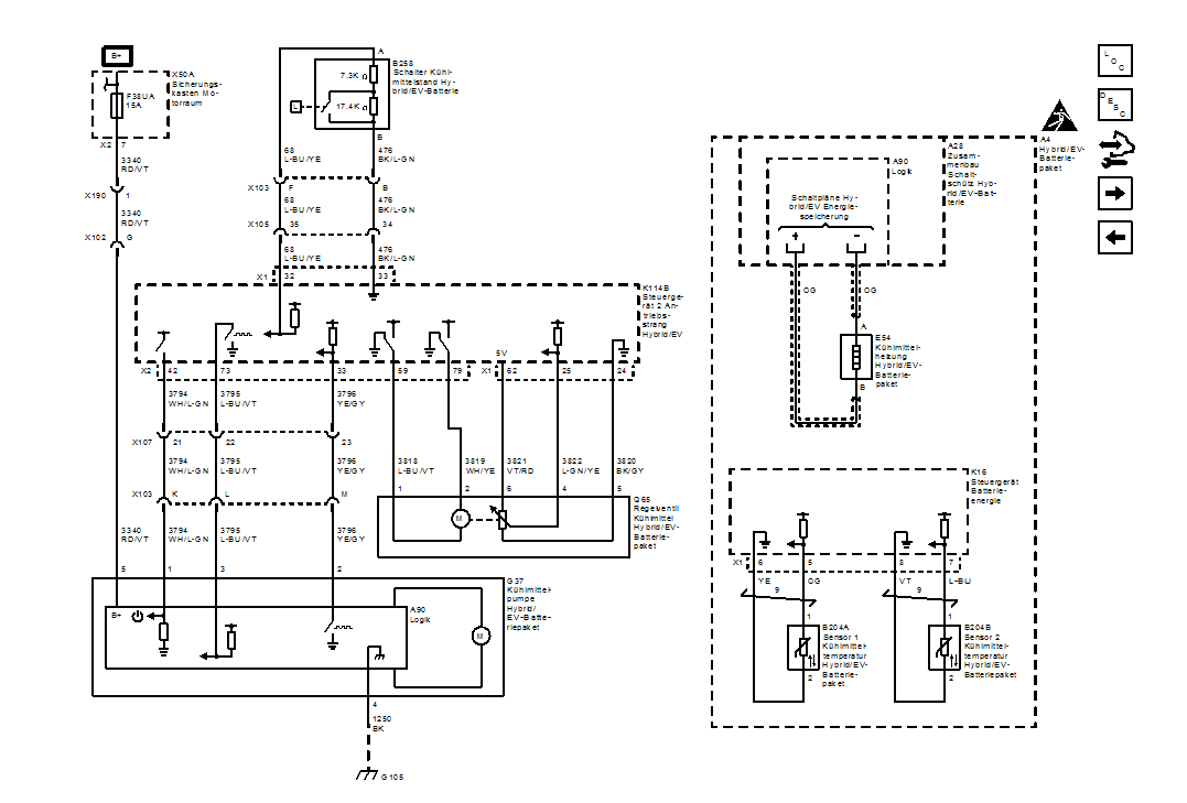

Verfasst: 7. Aug 2017 08:08
von slv rider
xxx - Kopie.png (46.43 KiB) 6465 mal betrachtet

von LambdaCore 21
Super, vielen Dank slv!
