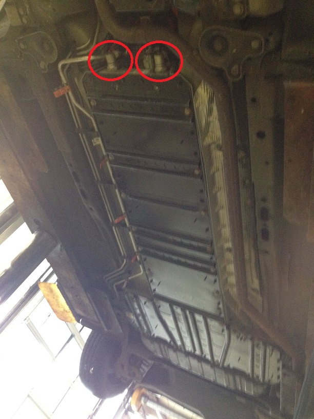

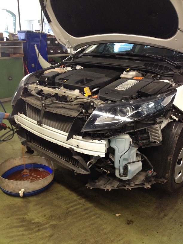

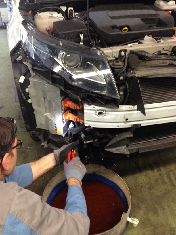

zum Verdeutlichen noch ein paar Bilder
die markierten Stellen sind die Anschlüsse für die Kühlflüssigkeit des Akkus
Schön das Du Bilder gemacht hast. Aber nötig war die Operation nicht.
