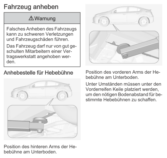

Vom selbst wechseln rät der FOH ja dringend ab, und es gibt noch nicht mal einen Wagenheber im Boardzubehör.Markus Dippold hat geschrieben: Räder einlagern und das Drumherum dazu hat ja erstmal nichts mit der Antriebsart zu tun.
- Beiträge: 4546
Klar rät der FOH dringend davor ab. Warum wohl?
Im Handbuch ist beschrieben, wie man es machen muß.
sasch
Mir hat der FOH ein Schreiben von Opel vorgelegt, und vorher in einer E-Mail daraus zitiert...
Im meinem Handbuch finde ich nix zu Refenwechsel... wo soll das stehen?!
und...Mit Einführung des neuen Opel Ampera und der damit verbundenen neuen Antriebstechnologie über HV-Komponenten weisen wir aus arbeitsschutzrechtlichen Gründen darauf hin, dass alle Arbeiten an diesem Fahrzeug, auch alle allgemeine Instandhaltungsarbeiten (Ölwechsel, Reifenwechsel, etc.), nur von Betrieben ausgeführt werden dürfen, die eine Zusatzvereinbarung Opel Ampera Service/Vertrieb mit der Adam Opel AG abgeschlossen haben und somit die berufsgenossenschaftlichen Voraussetzungen zum Arbeitsschutz in den Betrieben erfüllen.
- Beiträge: 4546
In meinem Handbuch steht, wie und wo man das Fahrzeug anheben darf.
Mit der Garantie hat dieser Schrieb gar nichts zu tun.
Es geht darum, daß derjenige, der am Ampera arbeitet, eine Bescheinigung nach DGUV 103-012 hat.
Ohne die darf eine Fremdperson im Grunde noch nichtmal den Scheibenwischer anfassen (Ausnahme sind Leute im hoheitlichen Auftrag).

könnte mir jemand mir mal bitte die Seite schicken oder hier einstellen, wie man anheben muss?
- STdesign
- Beiträge: 664
Letzendlich hebt man den Ampera an, wie jedes andere Auto auch. Die richtige Position findet man leicht, weil dort, wo die "Pömpel" der Hebebühne ansetzen, die Schwellerverkleidung halbkreisförmig ausgeschnitten ist.
Bei mir steht in der BA unter Fahrzeugwartung folgendes dazu: Opel sichert sich zu recht aus Arbeitsschutzgründen ab und teilt das in dem Fall auch dem Endanwender mit, könnte ja jemand auf die Idee kommen, die Arme an der Batterie anzusetzen
Aktuelle Vorgabe (für gewerbsmäßige Arbeiten am Auto) für HV-Fahrzeuge ist die DGUV 200-005, sicherlich vergleichbar zu der vom Admin genannten Vorschift für stationäre Anlagen.
