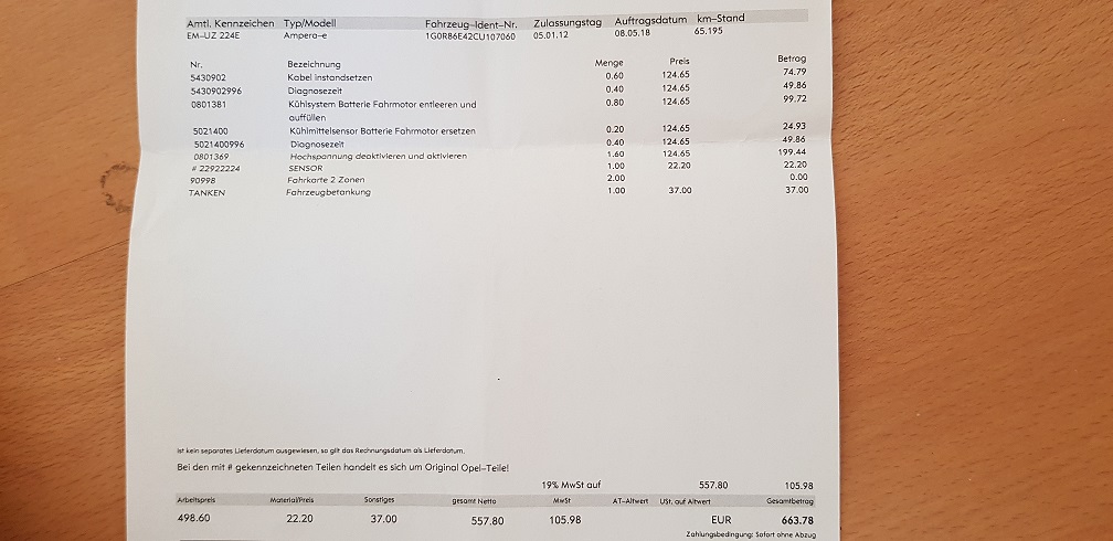

ich habe den Ampera nun seit 3 Monaten und bin absolut begeistert. Ich habe ihn von einem Gebrauchtwagenhändler aus Holland für 15.900€ mit 59oookm gekauft. Gut erhaltenes Fahrzeug. Leider habe ich es versäumt, eine Gebrauchtwagengarantie abzuschliessen. Vor einem Monat, hat er dann übernacht nicht mehr geladen und die Fehleranzeige "Hochspannungs-Ladesystem warten" stand im Display. Ich komme aus Freiburg und der Opel händler hat mich nach Karlsruhe geschickt, da es in Freiburg nur einen Meister gibt, der sich mit dem Ampera auskennt und dieser total überfordert sei. Dann bin ich also 100km nach Karlsruhe in die Werkstatt. Ich habe denen, bevor sie sich auch die Suche nach dem Fehler machten, die Info und ein paar Bilder geschickt, dass sie den Kühlmittelstand als erstes checken sollen, da es schon mehreren so ging. Nach ein paar Tagen rief mich der Herr an und sagte mir, dass sie das Fahrzeug auseinandergenommen haben und den Fehler nun gefunden haben. Es lag an einem defekten Sensor, welcher 20 € kostet. Da war ich erstmal beruhigt. Dann sagte er, dass der Einbau allerdings ca.600,00 € kosten würde, und da sie das Fahrzeug jetzt sowieso schon auseinandergenommen haben, währe es sinnvoll es ersetzen zu lassen.
Da ich den Wagen erst seit kurzem hatte und dachte, naja wenn das behoben ist, dann soll auch wieder gut sein, habe ich meine bewilligung des Auftrages gegeben. Es hat mich 663,78 € gekostet. (Rechnung im Anhang)
Seit letzter Woche kommt der Fehler erneut. Ich möchte nicht noch einmal 600 € bezahlen.
Frage : Hab ich irgendein Recht in irgendeiner Form, da nach 3 Wochen der selbe Fehler wieder auftritt, mich bei der Werkstatt zu beschweren oder etwas geltend zu machen ?
Wenn sich damit jemand auskennt, wäre ich sehr sehr dankbar.
Ich fahre nun nur Benzin, was auch ok ist, allerdings möchte ich den Fehler gerne behoben haben.
Außerdem fühle ich mich total verarscht und abgezockt, von der vermeintlich guten Werkstatt.
Im Endeffekt bin ich nicht günstiger weggekommen, als wenn ich in Deutschland einen Ampera geholt hätte.
Vielen Dank euch

- Autohaus Zschernitz 663,78
- 20180614_151528.jpg (162.27 KiB) 2650 mal betrachtet
Alle zum Hochvoltstrang gehörenden Teile haben 8 Jahre/160000 km Garantie... wenn das Serviceheft o.K. ist.
- Beiträge: 1825
Theoretisch gibts 6 Monate Gewährleistung.

he2lmuth hat geschrieben:Alle zum Hochvoltstrang gehörenden Teile haben 8 Jahre/160000 km Garantie... wenn das Serviceheft o.K. ist.
Vielen Dank erstmal.
An wen kann ich mich da wenden ?
Scheckheft ist ok.

Martin hat geschrieben:Theoretisch gibts 6 Monate Gewährleistung.
…des Gebrauchtwagenhändlers oder der Werkstatt ?
Simon
- Beiträge: 39
- Registriert: 3. Feb 2018 15:34
Leider gilt die Einjährige Gebrauchtwagengarantie nur in Holland, nicht für Export. Hätt ich das früher gewusst......
Für die HV Garantie muss sich der Werkstattbetrieb (lizensiert) an das Werk wenden.
- Beiträge: 1825
Meiner Meinung nach auf die erbrachte Leistung und eingebaute Teile, in dem falle die Werkstatt.Simon hat geschrieben:Martin hat geschrieben:Theoretisch gibts 6 Monate Gewährleistung.
Bin im BGB aber nicht sattelfest, mal blick rein werfen.
