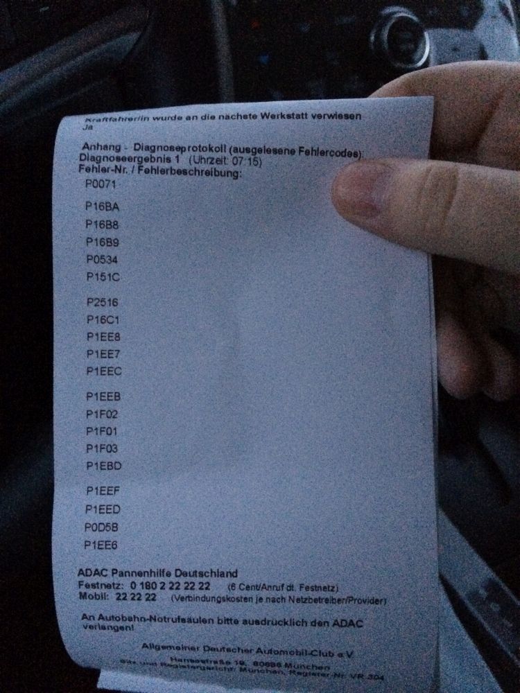

Re: Motor nicht verfügbar, Ampera fährt nicht mehr
... ohne Worte!
- IMG_6403.jpg (139.67 KiB) 8379 mal betrachtet
Autsch - sieht nach 'nem miesen Start in den Tag aus

@sasch: Ich finde keine Fehlerbeschreibung VON DIR
https://service.gm.com/gmspo/mode6/pdf/ ... ostics.pdf
http://www.autocats.ws/manual/chevrolet ... 34.EN.html
Da findet man einige der Codes und auch die Auslösebedingungen.
Zum P16C1:
"GM: THE HYBRID BATTERY CANNOT BE CHARGED. THE CHECK ENGINE LAMP IS ILLUMINATED. CODE P16C1 OR P16C2 MAY BE SET. THE OBCM MUST BE UPDATED. ALSO INCLUDED MAKE/MODEL CHEVROLET/VOLT, CADILLAC/ELR, AND OPEL/AMPERA."
Die ausgelesenen Fehler deuten auf das HV-Ladegerät rechts unter der Stoßstange hin. Dazu würden auch die vorherigen Airbag Fehler passen. viewtopic.php?f=34&t=2087&start=10#p57264 War das Fahrzeug evtl. beim Vorbesitzer in einen Unfall verwickelt?
Zum P16C1:
