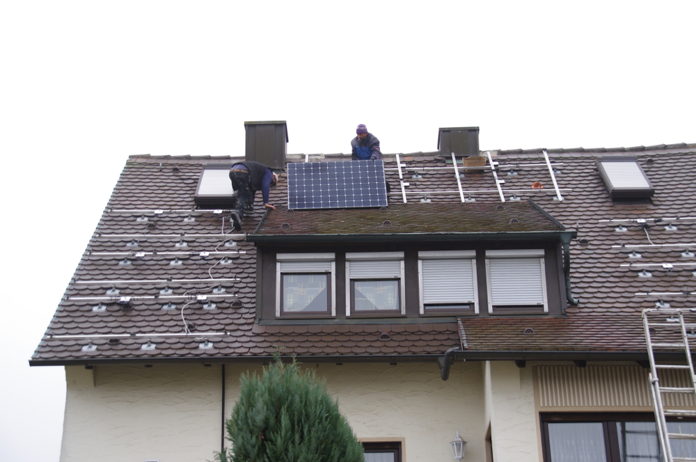

Re: Tesla gekauft ...
Das erste Dachmodul wird montiert.

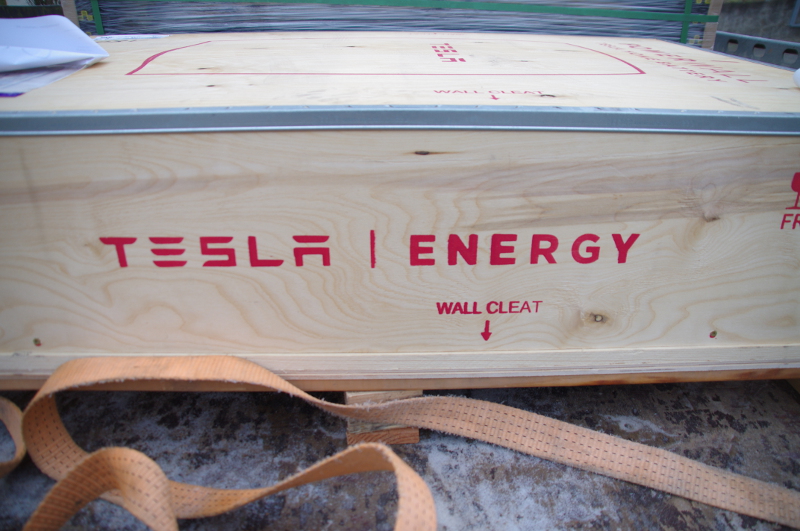

Da liegt sie noch in der Kiste, die Powerwall. Die Schutzfolie ist noch drauf.
Hier bereits im Keller. Der Elektriker sagte, daß im Gegensatz zu früheren Versionen hier die Anschlußkabel schon angebracht sind.
- Beiträge: 4556
100kg wollen auch erstmal in den Keller gewuchtet und dann auch noch an die Wand gehängt werden. An den Seiten kommen noch Verkleidungen hin.
