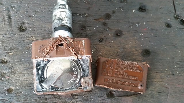

Habe hier für euch mal den Sensor GM13348393 aufgeschnitten und die Lithium-Metall Zelle sichtbar gemacht.Hatte selbst einen ganzen Satz der letzten Sommer TOT war,kein einziger ging mehr!6 Jahre weg und Ende.
Bitte nur die Rückseite des Sensors wie im Bild öffnen.Anbei die Anleitung wie man die Batterie wechselt-funktioniert hervorragend,wer löten und kleben kann hat hier Abhilfe.
Als Ersatzteil mit passendem Durchmesser hab ich LIR2477 3.6V 200mah Li-ion Button Cell Rechargeable Battery verwendet,hält dann vielleicht länger UND WIEDERAUFLADBAR!!!

Vielen Dank für die Bilder, aber akkus - selbst wenn es Lithium - sind halte ich hier für unangebracht.
1. bei so geringen Entladeströmen habe ich mit Akkus bisher nur schlechte Erfahrungen gehabt. Ich weiss nicht, ob der Akku nicht auch nach wenigen Zyklen tot ist.
2. Damit man den Akku nicht zu tief entlädt müsste man den Akku aufladen, bevor man es an den Reifendrucken merkt. Also potentiell öfter als bei einer Batterie.
Oder gibt es keine entsprechenden nicht ladefähigen Zellen, bzw. sind diese nicht nennenswert günstiger?
