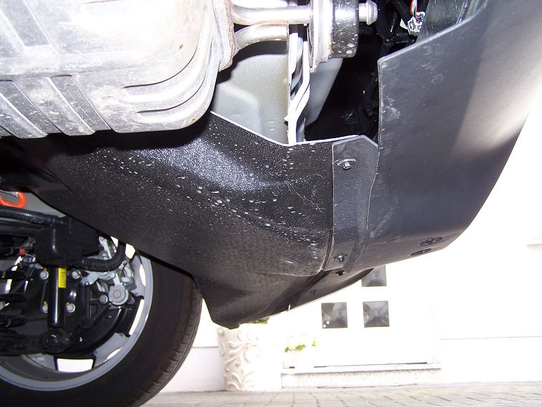

Der Ampera wurde im Namen der Aerodynamik hinten an der Heckschürze mit einer Verkleidung versehen. Es gibt nur eine Aussparung für den Endschalldämpfer des RE.
Wenn man dort eine Anhängerkupplung montieren möchte, wird man die Verkleidung auf jeden Fall öffnen oder bleibend entfernen müssen, um an die tragenden Karosserieteile zu kommen.
Da der Ampera relativ nah am Boden liegt, könnte ich mir vorstellen, dass eine tiefliegende Kupplung (je nach Geländebeschaffenheit) auf die Fahrbahn aufsetzen würde, wenn der Anhänger den Wagen hinten noch ein wenig nach unten drückt.
Weiterhin sind auch Elektromotoren nicht unendlich belastbar, grade beim Anfahren unter Last leidet der Motor am meisten, weil in diesen Momenten hohe Ströme fließen. Folglich kämen nur kleine und leichte Anhänger in Frage.

- Ampera_Heckschuerze.jpg (251.75 KiB) 10234 mal betrachtet
