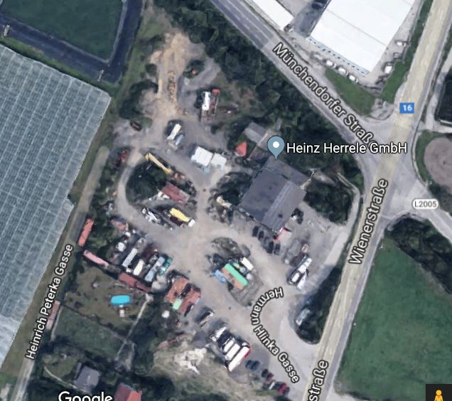

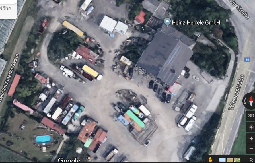

so siehts bei mir aus,ist unser hauptplatz mit firmengebäude.
