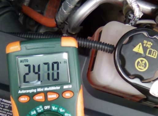

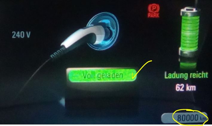

Bei mir ist alles wieder im grünen Bereich.
Kühlmittelstandssensor wurde auf Garantie getauscht.
Das Hochvolt-Steuergerät musste neu mit Software bespielt werden, damit der Fehler verschwindet.
(Ist bei Opel bekannt)
Den Sensor hatte ich vor der Reparatur getestet, der war eigentlich OK. (24,7 kOhm)
Meine Vermutung: Im Steuergerät lief irgendein Zähler (Variable) auf Overflow.
Jedes Programm hat Fehler.
Vielen Dank an alle für die Tipps
