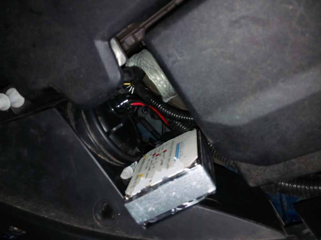

Könnt ihr bitte einmal Fotos von der Verkabelung machen und wie das
alles fertig aussieht bei geöffneter Motorhaube .
Passt das alles in den Scheinwerfer rein ?
Bin auch am überlegen ob ich mir das zulege.
Für 45€ ist das ja geschenkt wenn das wircklich funktioniert .
Hab einen 4/2012 geht das bei mir auch ?

hab mal gestern schnell noch 3 Bilder gemacht, dort sitzt es bei mir, Ballast kommt nicht mit in den Scheinwerfer, sollte so eingebaut sein das man recht einfach zum nächsten TÜV zurückrüsten kann...high-t hat geschrieben:Hallo,

Wegen zurückrüsten, macht sich das loch im deckel aber schlecht.

Kommt zum TÜV ein Aufkleber drauf und verkaufen wollte ich das gute Stück nichtMartin hat geschrieben:Wegen zurückrüsten, macht sich das loch im deckel aber schlecht.
neuer Deckel kostet nicht viel und ohne Loch gehts halt nicht.
Der Unterschied ist schon heftig.....

Ich habe kein Loch im Deckel. Ich habe am Rand den Steg mit der Feile weg gemacht und vorher den Dichtgummi entfernt.
Da kommen die Kabel raus und wird über den Dichtring abgedichtet. Beim Rückbau bleibt so auch kein Loch, da sich der Dichtring wieder ausdehnt wenn kein Kabel da ist.
