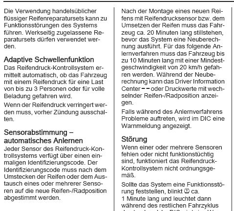

habe mir die gleichen Felgen am Samstag auf meinen lithiumweisen montiert incl. Sensoren. Sehen echt klasse aus. Leider fahre seitdem mit Winterreifenerkennung, Fehlermeldung "ungleicher Luftdruck vorne" und ohne Druckanzeige. Habe heute meinen FOH angerufen und muss am Freitag zum umprogrammieren vorfahren (Soll an den unterschiedlichen Reifengrößen liegen). Nach dem Umrüsten dann im Frühjahr wieder und wieder im Winter und wieder........... .

Was für einen Schwachsinn lässt der den raus????? Habe auch 16" Winterräder. Nach 2 min fahrt erkannt. Von wegen umprogramieren. Luftdruck ist Luftdruck, egal ob bei 16 oder 17" Rädern. Ev. liegt es an den montierten Ventilsensoren. Def., zu alt (5 Jahre lebensdauer) oder du hast gar keine oder die falschen????Stromer702 hat geschrieben:

Oder auch hier: http://opel-ampera-forum.de/viewtopic.p ... 817#p10464Tango hat geschrieben:Was für einen Schwachsinn lässt der den raus????? Habe auch 16" Winterräder. Nach 2 min fahrt erkannt. Von wegen umprogramieren. Luftdruck ist Luftdruck, egal ob bei 16 oder 17" Rädern. Ev. liegt es an den montierten Ventilsensoren. Def., zu alt (5 Jahre lebensdauer) oder du hast gar keine oder die falschen????

Das steht darüber in der Anleitung: Es sollte also automatisch funktionieren. Umprogrammieren?
Deshalb muss ja in jeder Werkstatt, die Amperas verkauft auch mindestens eine Person mit Sachverstand sein. Nur mit der sollte man reden. Bei denen ohne Ahnung kommen dann solche Aussagen. Aber leider ist ist der Kern der Aussage doch wahr: Man muss in die Werkstatt, um den Fehler zu finden.
