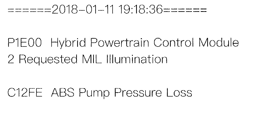

Re: Abgas-Leuchte
kühlmittelstand wäre doch ein anderer fehler....
habe immer isolationsverlust im fehlerspeicher..

Re: Abgas-Leuchte
na dann beobachte doch mal den wert delta isolationsspannungen. der darf nicht über 30v steigen.
wenn doch dann hast einen realen verlust der isolation.

Re: Abgas-Leuchte
Ein HV-System hat in der Regel immer einen kontinuierlich messenden Isolationswächter im System*), meist in der Batterie als Teil des BMS. Dieser verbindet HV+ und HV- über hochohmige Messwiderstände mit dem Chassis (LV-GND). Der Isowächter prägt einen Prüfstrom auf, weshalb über den Widerständen eine definierte Spannung abfällt (U = R*I). Wird die gemessene Differenzspannung zu klein (vermutlich die erwähnten DeltaU = 30V zum Sollwert), liegt eine ungewollte weitere Verbindung (Fehlerwiderstand) parallel zum Messwiderstand. Der Systemzustand wird der übergeordneten Steuerung mitgeteilt, die entsprechend reagiert.
*) Theoretisch wäre es normativ auch zulässig, die Messungen "händisch" z.B. nur bei Wartungen zu machen. Serienfahrzeuge nutzen aber immer einen Iso-Wächter. Ein geeignetes Multimeter kann auch Isolationsmessungen durch Anlegen einer HV-Prüfspannung durchführen, wo sich die "Wartungsmesspunkte" bei Ampera befinden, würde mich auch interessieren. Ich vermute irgendwo im Inverter oder die normalen HV-Anschlusspunkte von diesem.
Hier noch etwas Lesestoff: https://www.bender.de/fachwissen/it-sys ... berwachung und http://www.bender-cn.com/fileadmin/bend ... r_2009.pdf
