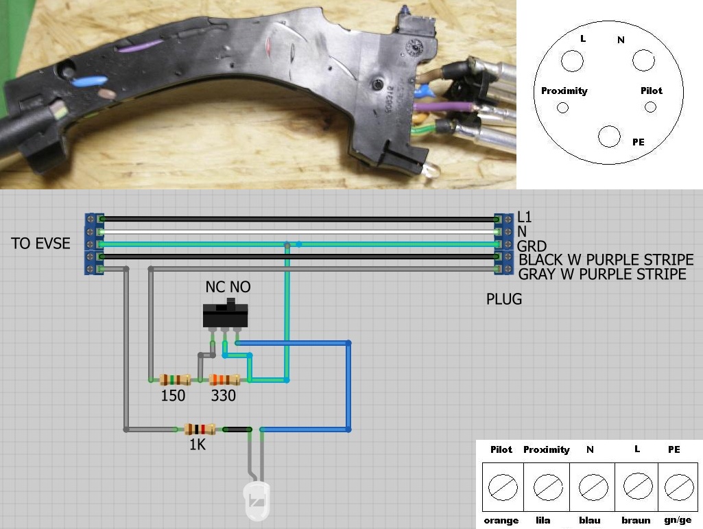

Ich an deiner Stelle würde folgendermaßen vorgehen, falls du an der Box rumbasteln möchtest und du wirklich KEINEN anderen Anhaltspunkt auf ein defektes Bauteil finden kannst:
1. Versuche es mit dem Einlöten der Ersatzteile
2. Öffne den Ladestecker und checke die Verdrahtung auf Beschädigungen

Und im Anhang noch die Steckerbelegung
Steckerbelegung J1772.jpg (199.28 KiB) 5056 mal betrachtet

Das mit der Led, die am Stecker montiert ist klingt interessant......ich glaube mich zu erinnern, dass sowas mal einer von hier bei seinem Kabel hatte.
Ob da das Problem nicht im Typ1-Stecker war und dieser dadurch das Kabel lahmlegte - kann sich da jemand noch besser erinnern, vielleicht sogar der damals betroffene?
Da ich kein Elektrickser bin, könnte es aber auch sein, dass diese Steckerlampe bei jeglichem Kabalausfall nicht mehr angeht....

Leider hab ich die Beleuchtungsmöglichkeit nicht mehr da ich eine 12V Spannungsversorgung hab und da glimmt die LED krat mal.
Da müsst ich scheinbar wie ich im Plan den LambdaCore gepostet hat sehe den 1k Widerstand ändern...
Übrigens, die LED ist jetzt beim schwarzen Kabel in der Mitte des Steckers... frage mich wer diese Idee gehabt hat. Die andere Beleuchtung hat mir echt super gefallen, jetzt wird es finster sobald man in der Nähe der Buchse ist....!!!!! :shock:

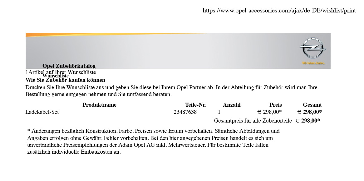

Der abolute Hammer ist nun das jetzt auf einmal innerhalb von ein paar Stunden am Sonntag beide original Opel Ampera Lader für Modell 2012 und 2013 auf 458,- Euro VK gestiegen sind :o
Vor ein paar Stunden kostete dort das 2013er Modell 298,- :|
Hatte mir alternativ überlegt mir den 2013er Lader zu kaufen und zu probieren :idea:
Hat heute jemand aus dem Opel E-Teillager hier mitgelesen und den Preis schnell angehoben :twisted:

Ich hab doch noch kein Alzheimer und hatte mir das heute ausgedruckt um das dieser Tage mit in die Opel Werkstatt mitzunehem um dort zu fragen wieso ich dort am Samstag einen Preis von 540,- Euro für einen Lader genannt bekommen habe der noch nichteinmal mehr lieferbar sein sollte :evil:

Wie "geil" ist denn das, die haben den Preis wirklich angehoben. Die "Freunde" von Opel wollen noch ein wenig Geld von den Amperafahrern heraussaugen.
Der Unterschied beim Preis war ja wirklich verdächtig, aber jetzt dann gleich den anderen Lader auch teurer zu machen...

Das Ladegerät für die 2012er kostet schon seit Monaten 450 € nicht erst seit Tagen. Das 2013er war bisher bei 300 €.
An einen Fehler im Stecker denke ich nicht. Wenn die Suchled nicht leuchtet ist das Prob im Ladegerät.
