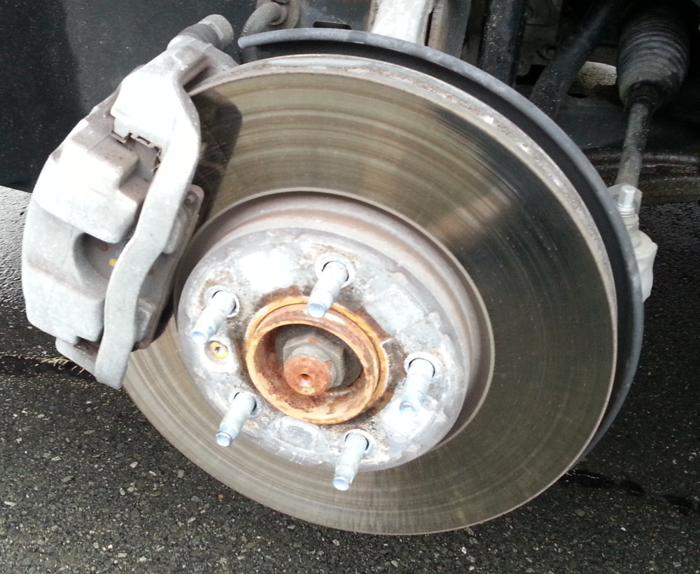

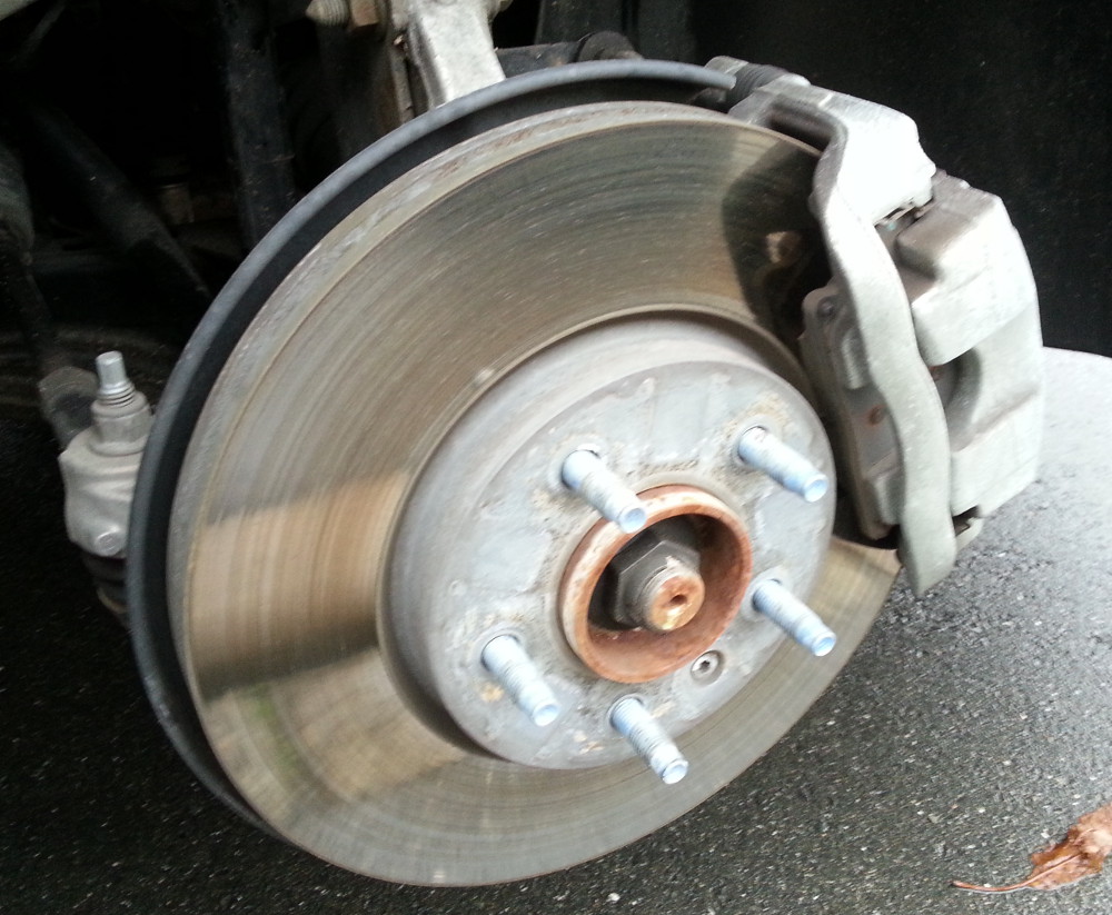

Und noch die beiden vorderen Bremsscheiben.
- vorne links

- vorne rechts
- rechts vorne_.jpg (192.21 KiB) 15295 mal betrachtet

Re: TÜV-Durchfall
Meine schauen genauso aus wie von Markus. EZ 12/2011
Schon eine Frechheit, dass später offensichtlich rostender Schrott verbaut wurde...

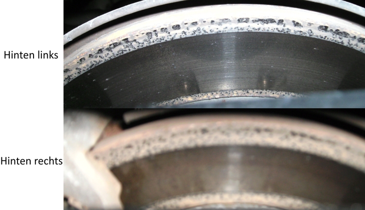

Re: TÜV-Durchfall
Heute war meiner mit 101.000 km wieder an der Reihe, leider nicht ohne Bemängelung der hinteren Bremsscheiben.
Vorne alles tiptop, hinten ist der Rostbelag aber hart an der Grenze zu 20% der Gesamtbelagsfläche, da muss ich beim FOH wohl was machen lassen
Ich erwäge nun, es mal mit dem berüchtigten N-Bremsen zu probieren
