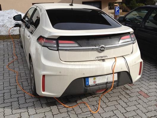

Hallo Klaus, danke für deine "Mitarbeit",
...nein, daran hatte ich noch nicht gedacht..., :-)
-eigentlich ist das eine saubere Lösung...!
-es stört mich nur daran, wieder ein zusätzliches und "sperriges" Teil unterbringen zu müssen...
Eigentlich bietet der Kofferraum des Amperas die gleichen Eigenschaften wie deine "Kiste":
-verschließbar; wasserdicht, und diebessicherer, -was will man mehr...?!
-alleine an der Durchführbarkeit , (im wahrsten sinne des Wortes) -soll es scheitern, das sehe ich nicht ein!
-Im Prinzip, wie hier auf diesem "geklauten" Foto...
-Ich arbeite noch am Kofferraum, erst gedanklich, -dann wird es umgesetzt.
-(es soll schon eine kabel-schonende Durchführung werden...!)
Die Vorzüge, -erreicht durch diese Maßnahmen -sind einfach zu verlockend...!
-Wer kann mich daran hindern, -an meinem eigenen Auto...?! :-)
Gruß, Jürgen.

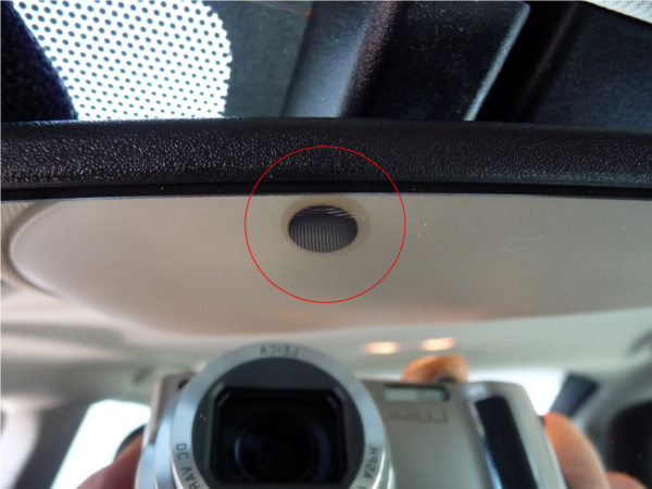

Nach den negativen Erfahrungen mit den 16A-Ladestationen,
nun einmal ein Frage zu einem anderen Thema,
habt ich auch so einen "Fleck" auf eurem Rückspiegel, ich meine den im inneren...?
Jürgen.

Nehme an, das ist der Lichtsensor für die automatische Verdunkelung ...
"Innenspiegel - Automatisches Abblenden - Bei Nacht wird die Blendwirkung durch nachfolgende Fahrzeuge automatisch reduziert."

Jürgen hat geschrieben: nun einmal ein Frage zu einem anderen Thema,
"...Halt, nicht alle auf einmal antworten..."
@micky4:
danke dir für deine Antwort! -ich hatte die gleiche Vermutung...
Michael, du hast also auch einen gleichartig aussehenden Spiegel...?
Gruß, Jürgen.

Ja das ist definitiv der eine Lichtsensor, der zweite ist auf der Vorderseite leicht vertieft im Spiegelgehäuse.
Das automatische Abblenden des Spiegels funktioniert durch die Messung des unterschiedlichen Lichteinfalls. Mehr Licht von hinten, als von vorne und der Spiegel dunkelt ab.
Die genaue techn. Version des Ampera kenne ich nicht, meist funktionierts mit Flüssigkristallen, Spannung anlegen und dunkel wirds.
Ich war bis vor dem Ampera nicht an solche Hightech 'gewöhnt'. ;-) Mir ist die Abblendung vor allem bei Regenwetter des Nachts etwas zu schwach.
Einfache Lösung: Ich habe einen sehr kleinen Klettverschluss an der Vorderseite (zur Frontscheibe hin) des Spiegel angebracht. Das Gegenstück auf ein kleines Plastikteil gepappt. So etwa die grösse 1/3 einer Kreditkarte. Bei Bedarf 'klette' ich das einfach vor den vorderen Lichsensor und schon ist der Spiegel stärker abgedunkelt.

Hallo EcoDrive, danke für die Antwort, und deinen Lösungsvorschlag.
...Ich wollte nur sicher gehen, -dass diese dunkle Stelle auf dem Spiegel keine "Fehlstelle" ist...
Prima Tipp mit deiner "Kreditkarte", vielleicht werde ich ihn auch umsetzen.
Gruß, Jürgen.

Hallo EcoDrive,
Super Tipp mit dem Spiegel. Ich wollte schon so einen alten klappbaren Spiegel vom Baumarkt holen und den automatischen Spiegel austauschen, da ich ebenfalls die Abduncklung als zu schwach empfinde. Zur Zeit verschiebe ich immer den Spiegel bei Nachtfahrten nach oben. Aber das war auch keine gute Dauerlösung, da dann keine Sicht mehr nach hinten
Tim
