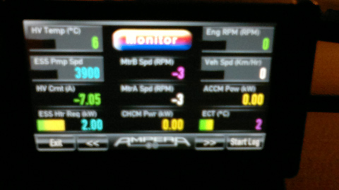

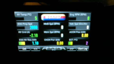

Auf dem Parkplatz
bei +2° die Akkuheizung läuft mit hoher Leistung

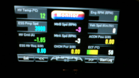

Zuhause in der Tiefgarage
