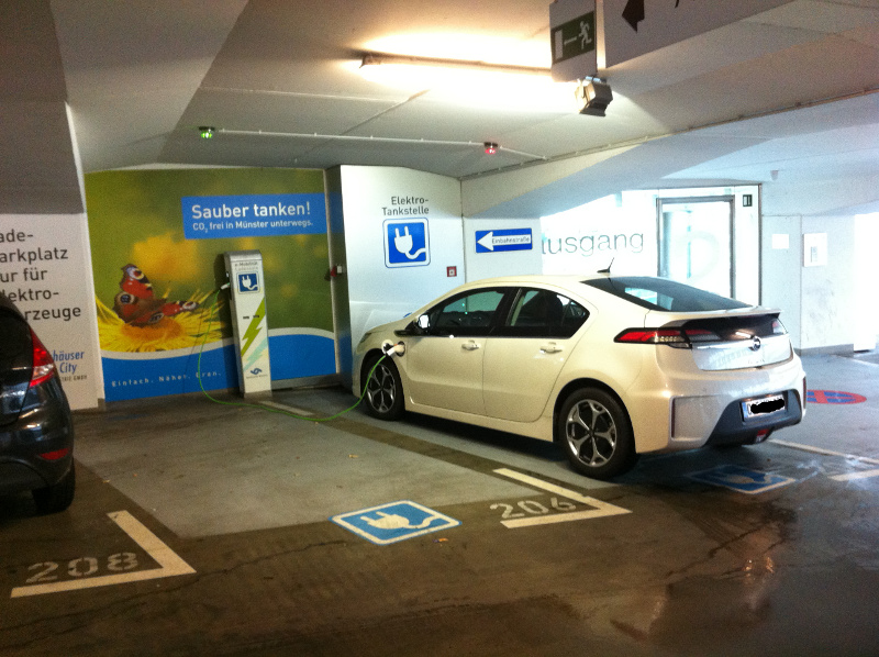

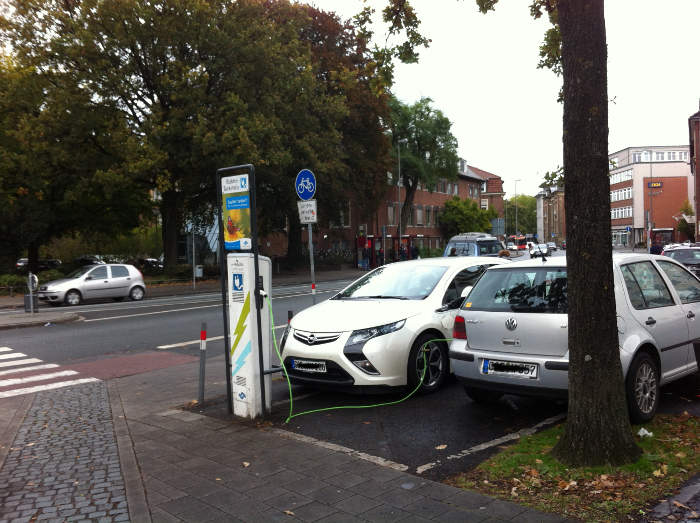

Noch eine Stadtwerke-Ladesäule aus Münster, am zentralen Ludgeri-Kreisverkehr: Der Verbrenner hat mir wenigstens knapp die Hälfte des vorgesehen Parkplatzes übrig gelassen. (RFID-Ladekarte nur für Stadtwerkekunden, hoffentlich nächstes Jahr Lösung für Auswertige)

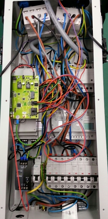

So sieht eine säule von innen aus.
Diese Grün-Grauen Säulen der Firma vonRoll kenne ich übrigens bestens. Ich bin bei der Prototypen herstelleung dabei. Leider ist das noch ein bisschen ein chaos. Kann ja mal Bilder der entwicklung posten, ich hoffe das ich keine schwierigkeiten bekomme;-)
